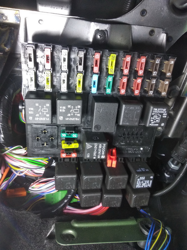

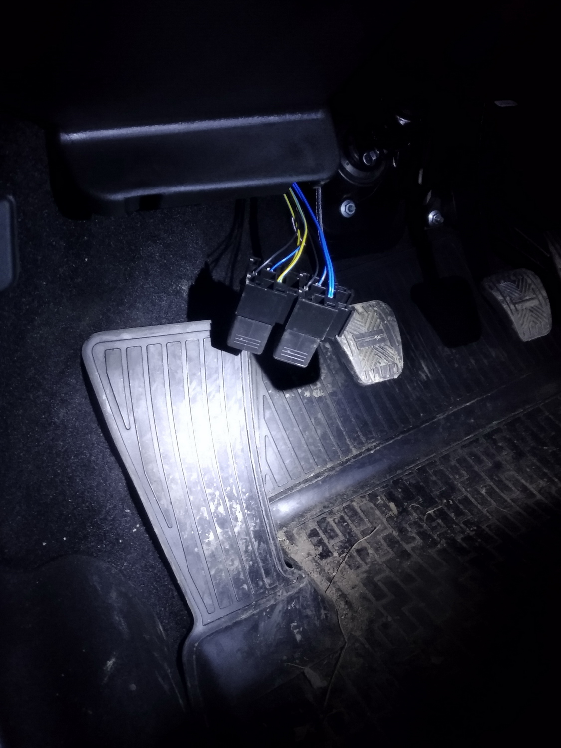

Коллеги! Выпала к педали сцепления колодка с двумя реле. Повисла на проводах. Снял крышку блока реле и предохранителей и так и не понял где это стояло. Сможете подсказать?

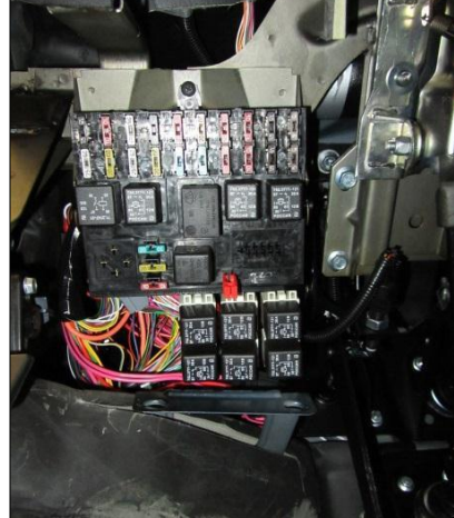

дополнительные реле крепятся на монтажный блок
Спасибо за подсказку! Но не помогло :( Крепежные места на монтажном блоке заняты все, кроме крайнего, левого. Но там торчит такой могучий жгут проводов, что отодвинуть его мне не удалось. Выпавшие реле - реле поворотников.
А если всю эту "банду" сдвинуть влево, а на освободившееся справа место защёлкнуть реле поворотов.

Ну так а визуально больше и некуда им крепиться, кроме левой позиции.
Возможно на заводе изначально этот толстый жгут проложили так, что реле не садятся, вот сборщики его и не смогли закрепить и так бросили за обшивку.
разглядел, это два дополнительные реле поворотов, присутствующие у тревела, они крепятся просто к жгуту проводов под панелью за монтажным блоком
