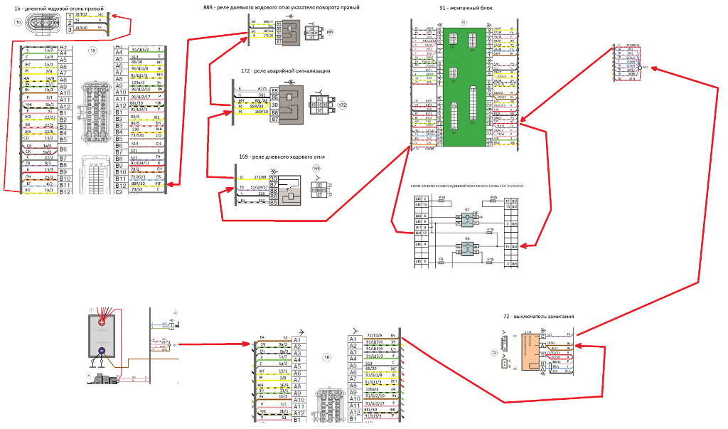

Камрады, помогите, пожалуйста, разобраться – как реализовано включение ДХО в Travel'е.
Взял схему отсюда:
Подскажите, а где на Travel'е расположены реле ДХО и ПТФ?
https://disk.yandex.ru/i/2Qghq-1BLiEGEA
https://disk.yandex.ru/i/oEeEa2gNV172Tw
Попытался отследить, начиная с лампы ДХО:7662

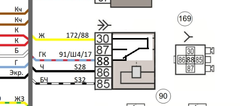

В итоге загвоздился на реле 169 – не могу найти, каким образом реализовано его срабатывание. На схеме, вероятно, некорректно изобразили принадлежность выводов реле – скорее всего, должен быть задействован контакт № 87, и схема реле должна быть развёрнута. При повороте ключа в замке зажигания в положение «1» на контакт № 85 реле должны приходить 12В, иначе не замкнутся № 30 и № 87. Помогите найти питание.
не так смотришь!
по схеме назначение контактов реле правильное , именно 30 и 88 , т е нормальнозамкнутые, просто реле нарисовано 4х контактное, это реле отвечает за отключение ДХО при включении габаритов, а сами ДХО через НЗ контакт этого реле включаются от замка зажигания
Добавлено спустя 6 минут 13 секунд:
Re: Светодиоды ДХО/Габаритов и поворотников в головную оптику
@Jupiter , должно выглядеть так

рукожопы схемы рисовали, несколько косяков уже было исправлено, вот еще один появился ))))
Добавлено спустя 6 минут 57 секунд:
@Jupiter , вот так будет правильнее

@oapv , спасибо! Так и знал, что наверняка где-то что-то недорисовали, негодяи.
