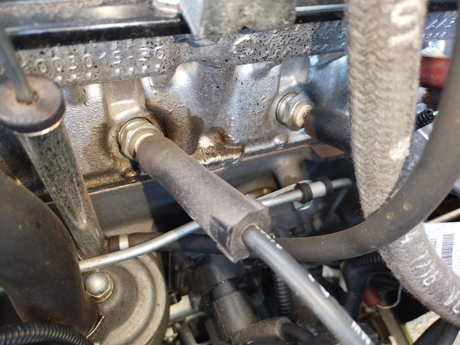

Всем привет. Может сможет кто-нибудь подсказать, может было у кого. Тревел 2024г. 500 км назад прошёл ТО-0 без каких-либо проблем. Заглянул под капот и увидел такое запотевание у свечей, на ощупь масло. На удивление, даже у заливной горловины запотевание не видно. Масло на щупе на уровне максимум.

Скорее всего с щупа капнуло. Протереть насухо и проследить.

@Murasam , это всё запотевания и не являются течью, по заводу это норм!
Понимаю. Просто удивлён, под крышкой клапанной сухо. Через свечи, вроде, масло не может выдавливать. Может и правду с щупа капнуло, хотя в районе свечи щупом не крутил. Загадка)

Murasam
Странно было бы если в один прекрасный день рано или поздно со щупа не слетела капля масла и не попала на головку бц и не только. Что при смыканье щупом туда-сюда и происходит на деле.
Чему вообще удивляться, когда в агрегаты авто залито с десяток литров масла и смазки понапихано везде!
Вот если бы движок замироточил, тогда было бы очень даже любопытно.
Вот, что-бы нового владельца не удивляли разные "непонятки", АВаз раньше ставил пластиковую крышку, которой и прикрывали "свой стыд"!
Ну, а потом и "стыд" пропал! :smile_bigsmile:
Могу предположить, что свеча затянута слабым моментом.
По книге вроде должно быть 35-39 Н.м

Всем спасибо. Проблема оказалось все же в крышке клапанной. Линия из масла в виде маленькой струйки и было причиной.
