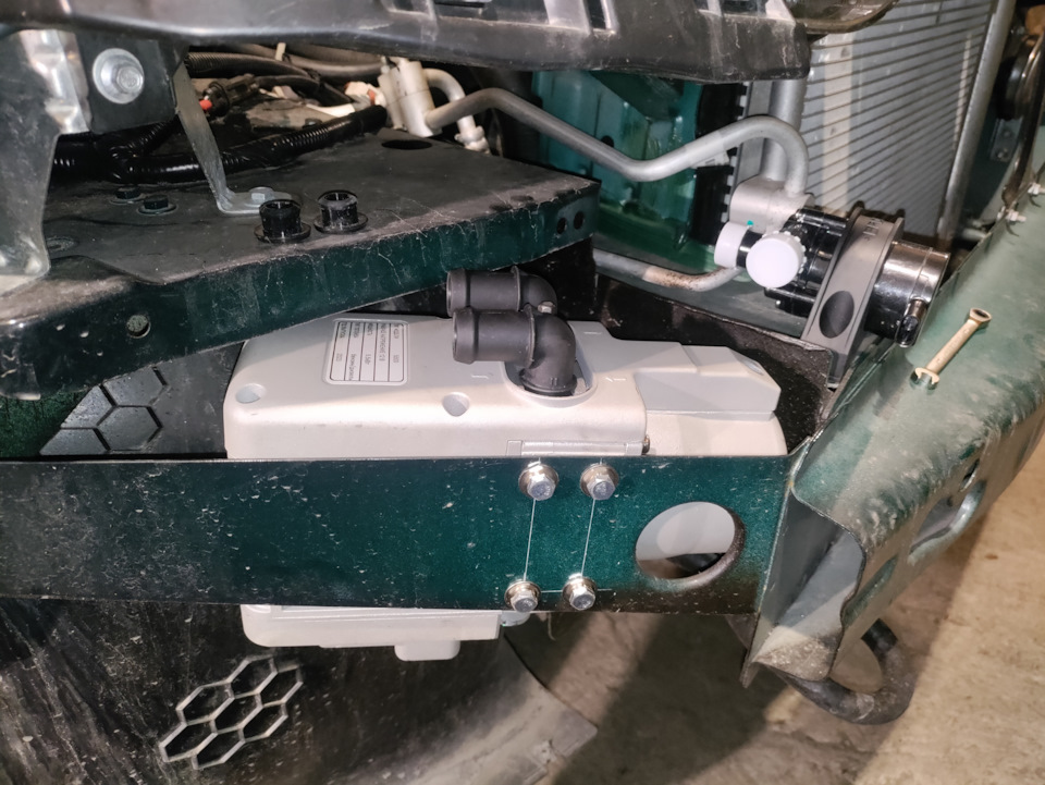

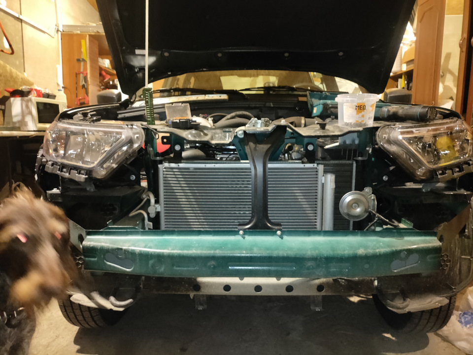

Прикидывал и так, и эдак, куда установить, у людей смотрел. А тут пятница, пришёл с работы, поужинал и вперёд, в гараж. Скинул бампер. И тут уже было очевидно, что самое удобное место, на усилителе. И ниши удобные, для прокладки шлангов, и помпа, с насосом, на штатные болты ставятся. Очень удобно.
Но и ложка дёгтя тут тоже есть. Этот усилитель, жестянка. Если не сделать дополнительного усилителя, от вибрации и веса автономки, отвибрирует и обломится. Никаких даже сомнений нет. Поэтому, на неделе, буду ваять усилитель, с рёбрами жёсткости. Уже прикинул размеры и места креплений.

Я был настолько доволен результатом, что сразу закрасил все болты, что б не ржавели и установил бампер на место, предварительно выкусив стяжки и убрав сетку. Удивительно, что даже ни одного самореза не осталось лишнего, весь крепёж встал на место.)))

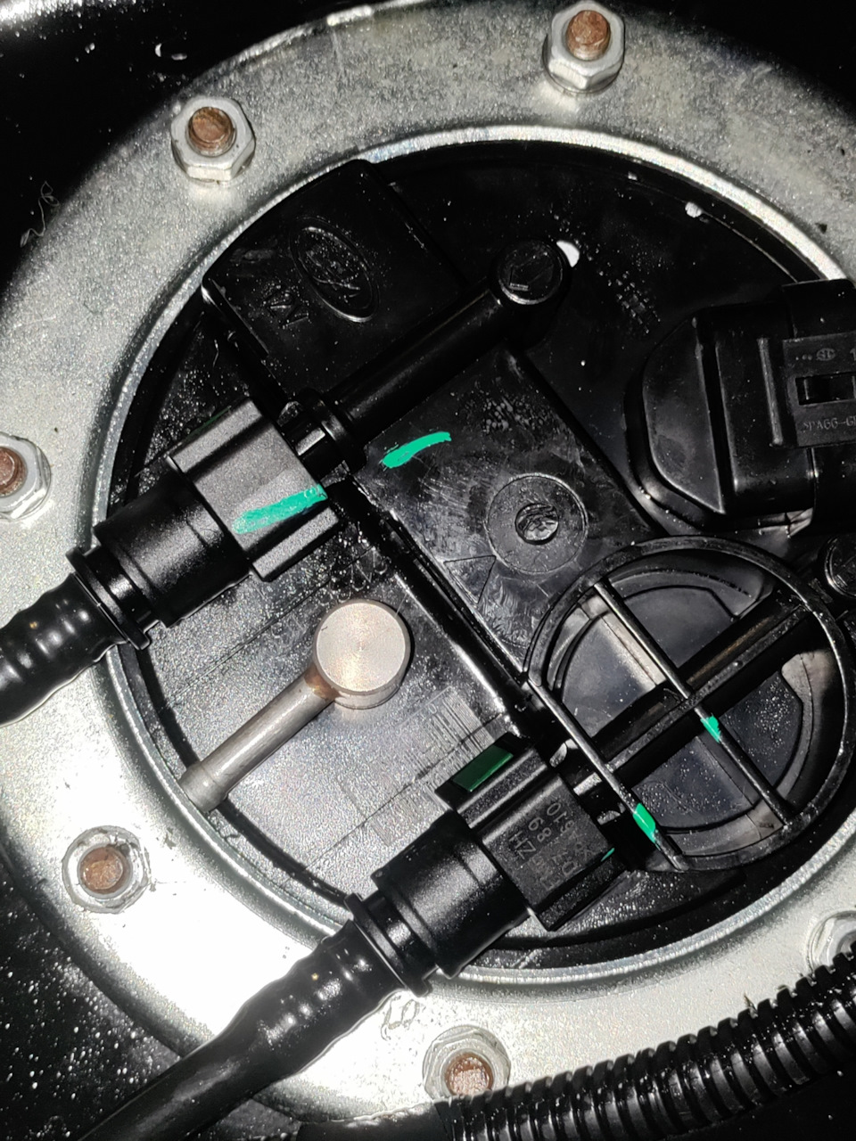

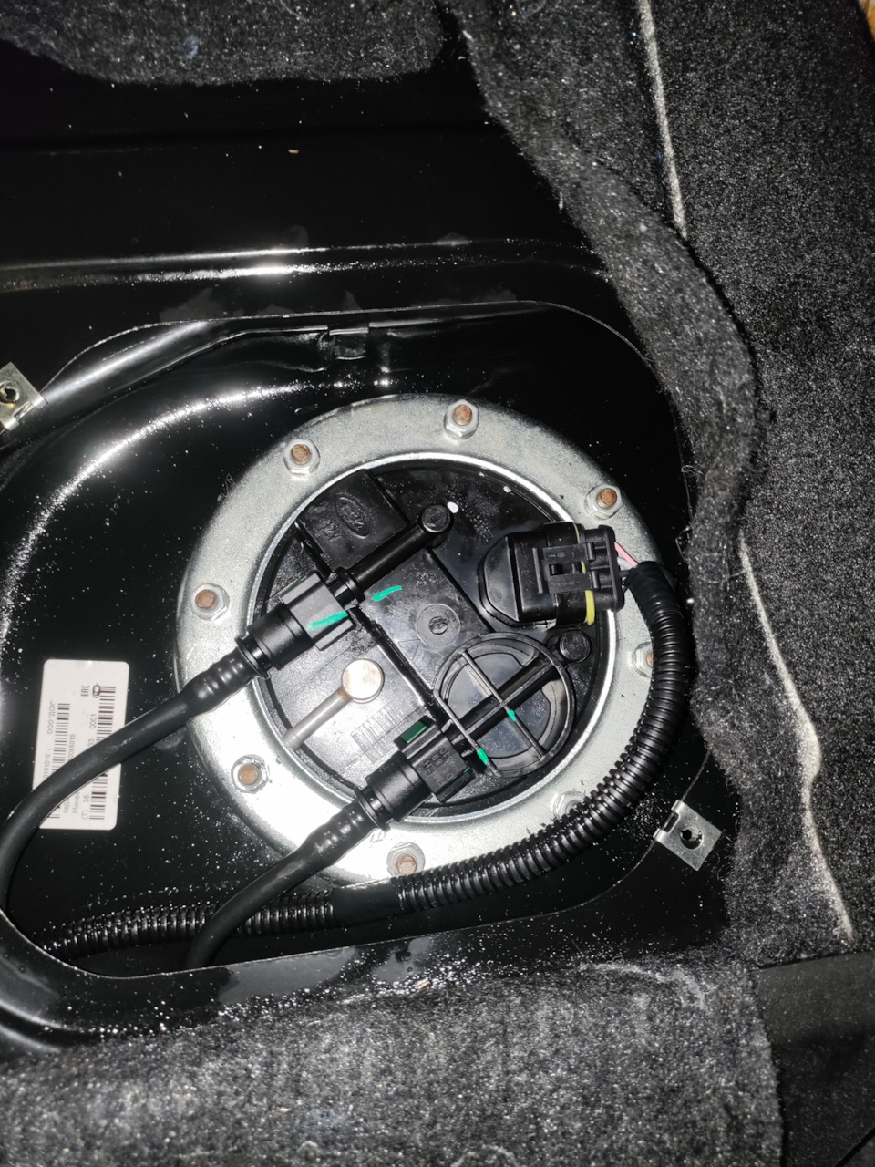

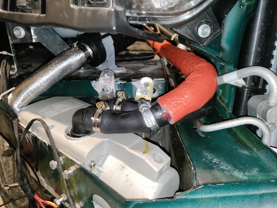

Врезал топливозаборник, как предписывает инструкция, по установке автономки.

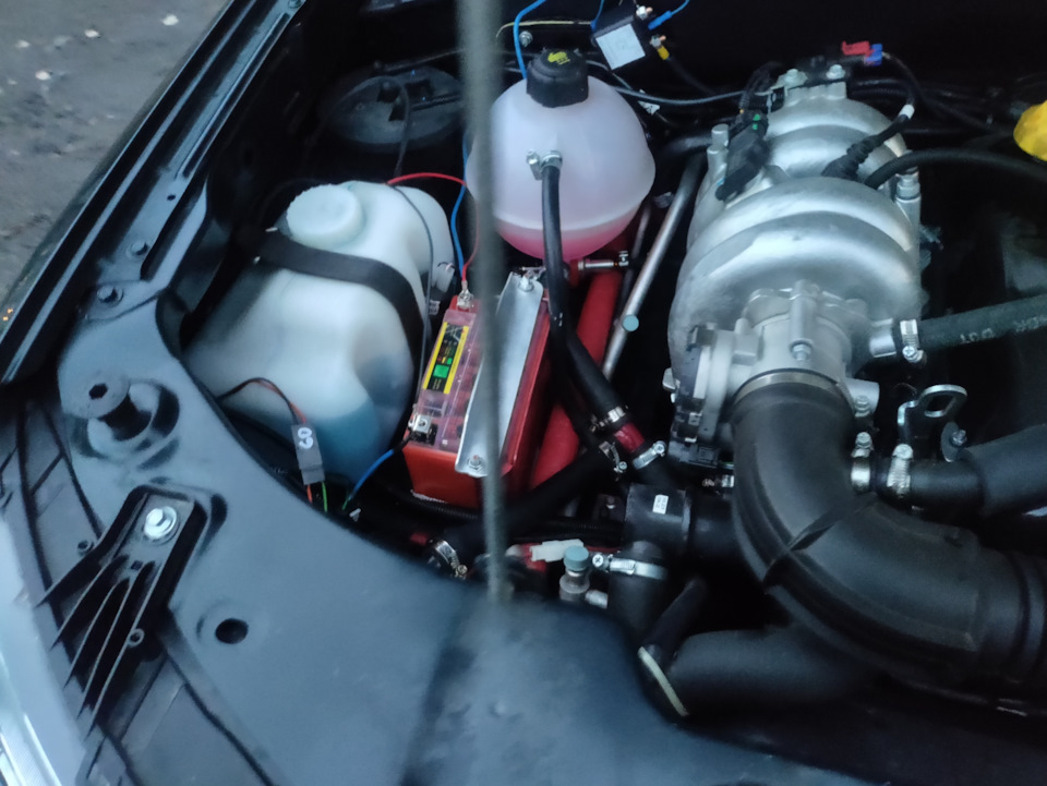

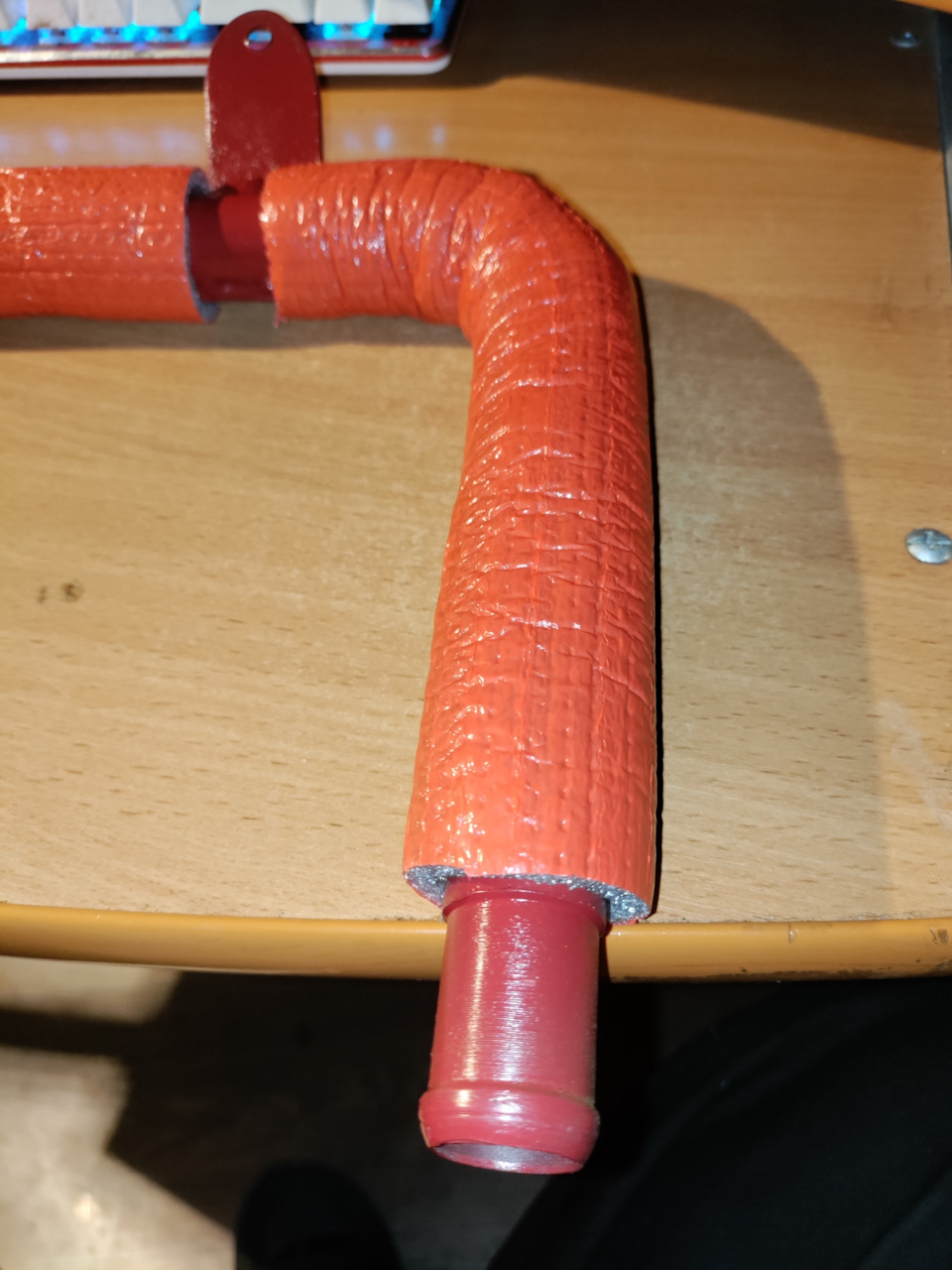

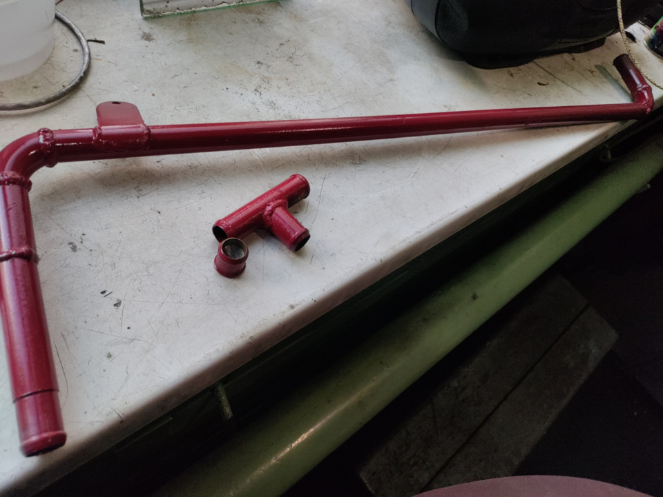

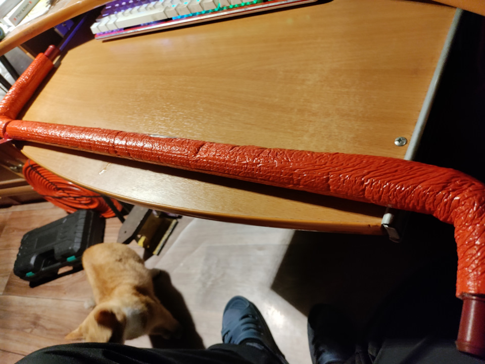

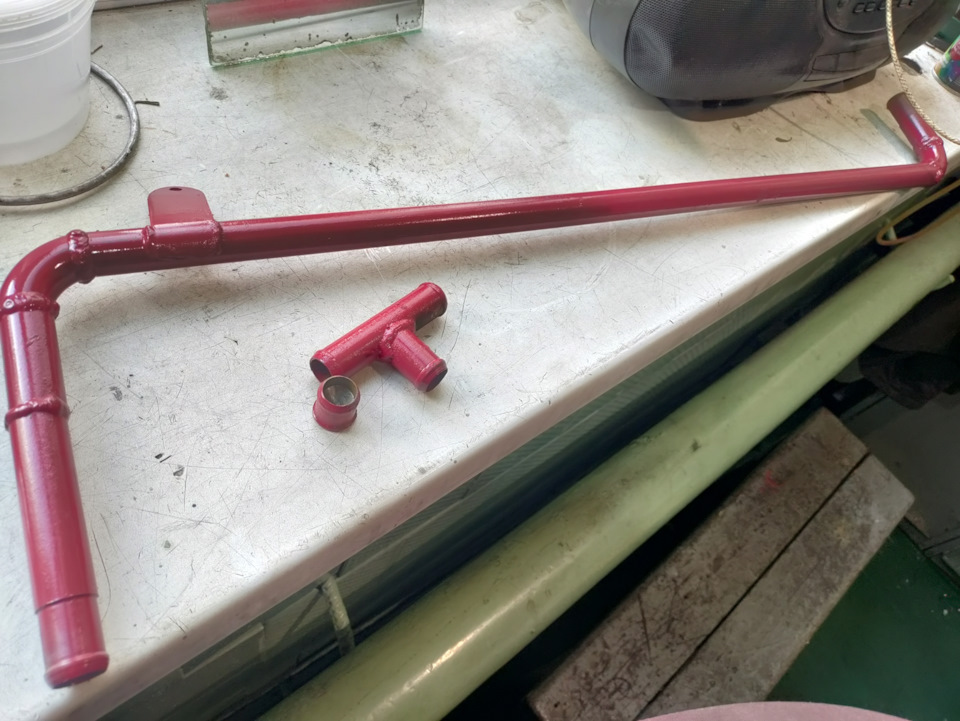

Самое сложное, оказалось сделать трубу, от печки, до автономки. Шланги городить не хотел, хотелось красоты и удобства. Для чего была сварена вот такая кочерга, из полдюймовой трубы и двух отводов 90градусов.
Полдюймовая труба оказалась как раз в размер, к шлангам Нивы. 1/2 труба, наружний диаметр 21 мм. Наконечники проточил, под штуцера, в размер 20мм.
Ну и, как вы догадываетесь, длину и углы разворота трубы, 20 раз примерял, отрезал, переваривал.

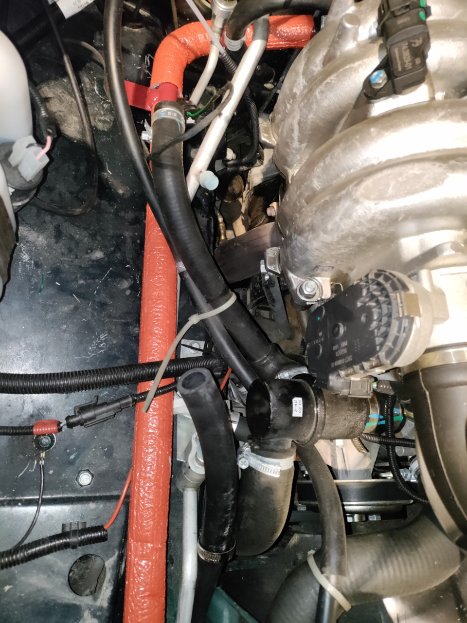

Кронштейн, которым крепится труба, прикручен штатным болтиком, нижнее крепление раширительного бачка.

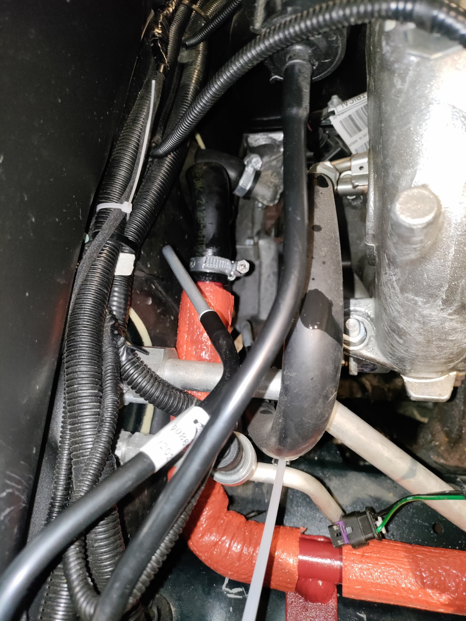

И ещё был изготовлен тройник, который вставляется в разрез шланга, от расширительного бачка, до термостата.
Патрубок, от термостата, до печки был заглушен, а штатная трубка и шланг удалены, за ненадобностью.
На трубу надет утеплитель, что б не греть в пустую атмосферу.

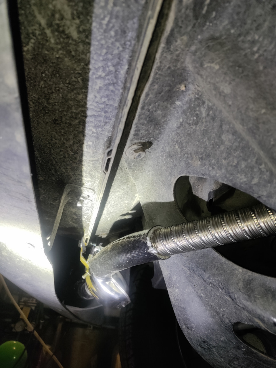

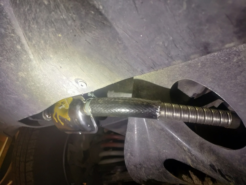

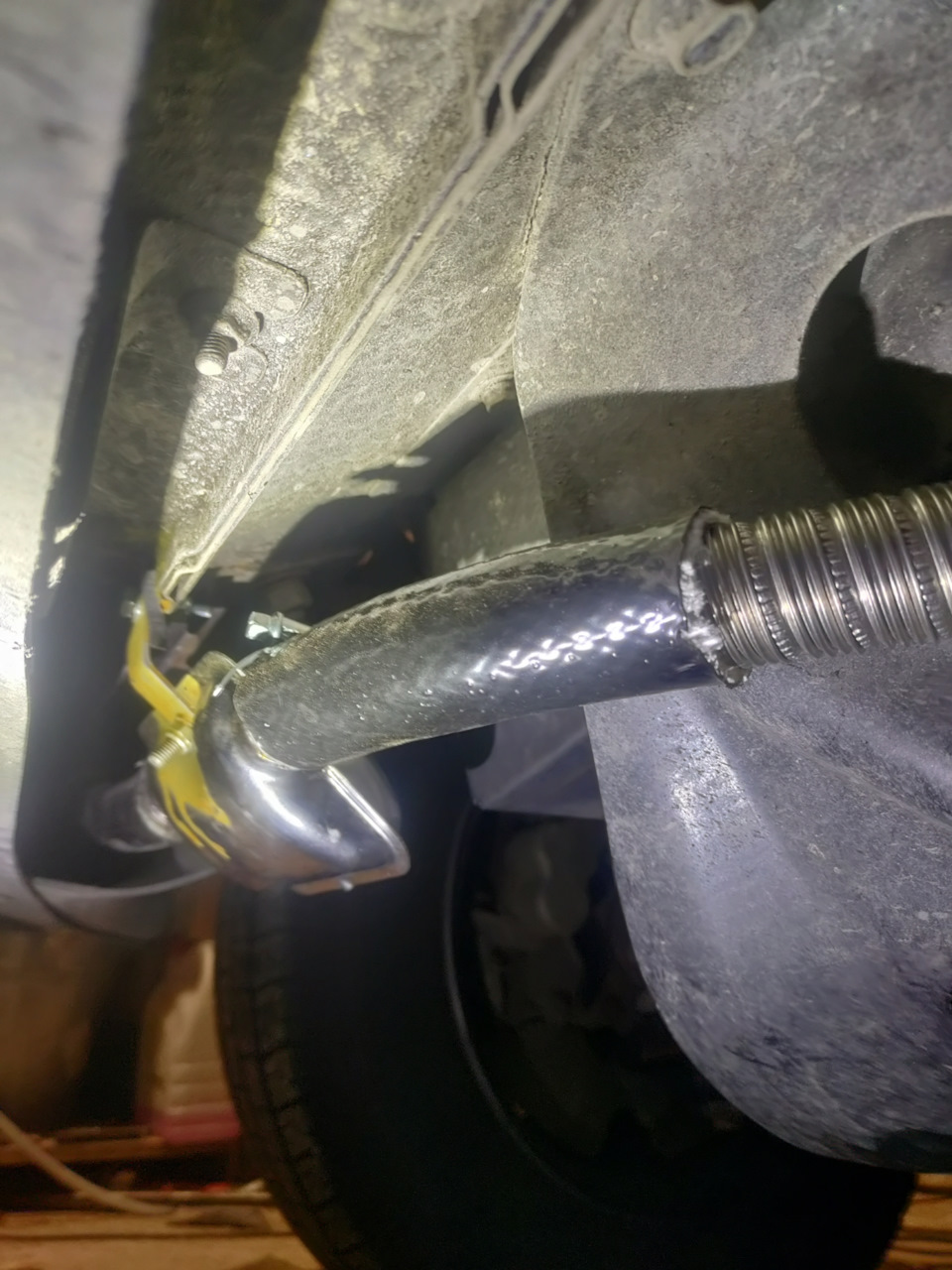

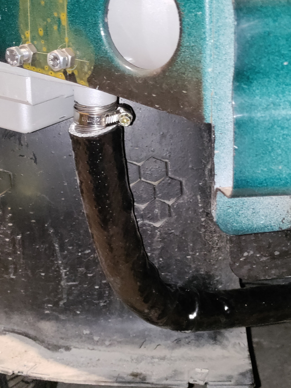

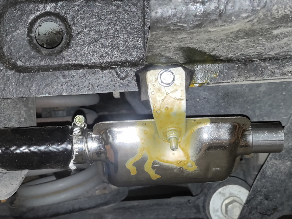

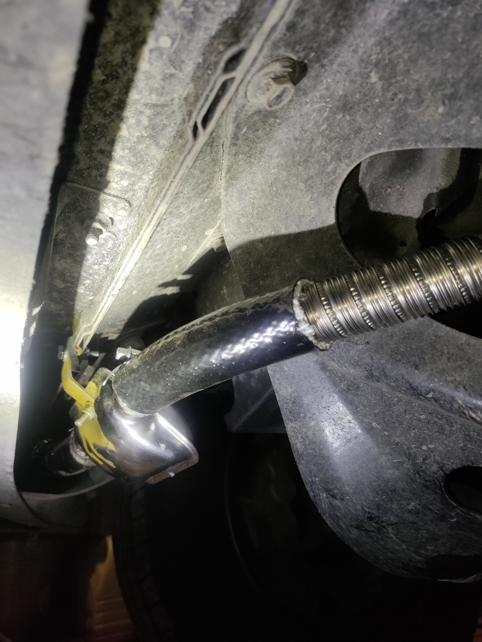

Выхлопную изваял. Получилось, по моему мнению, просто отлично.
Бампера не касается, да ещё и на поддон дует.
Глушитель прикрутил к нижнему лонжерону. Пришлось таки просверлить одну дырку.
Ну и установил дополнительный аккумулятор, 12а/ч, гелевый. Посчитал, на 2 полноценных прогрева, должно хватать, с избытком. При этом не расходуется штатный аккумулятор. Реле развязки УРА-200, позволяет, в автоматическом режиме, заряжать дополнительный аккумулятор.
Был изготовлен лоток, для аккумулятора. Где-то ещё едут барашки, для быстросъёма. А пока прикрутил простыми гайками м6. Лоток привинчен к крылу 2-мя болтиками м6. Прямо сквозь локер.
