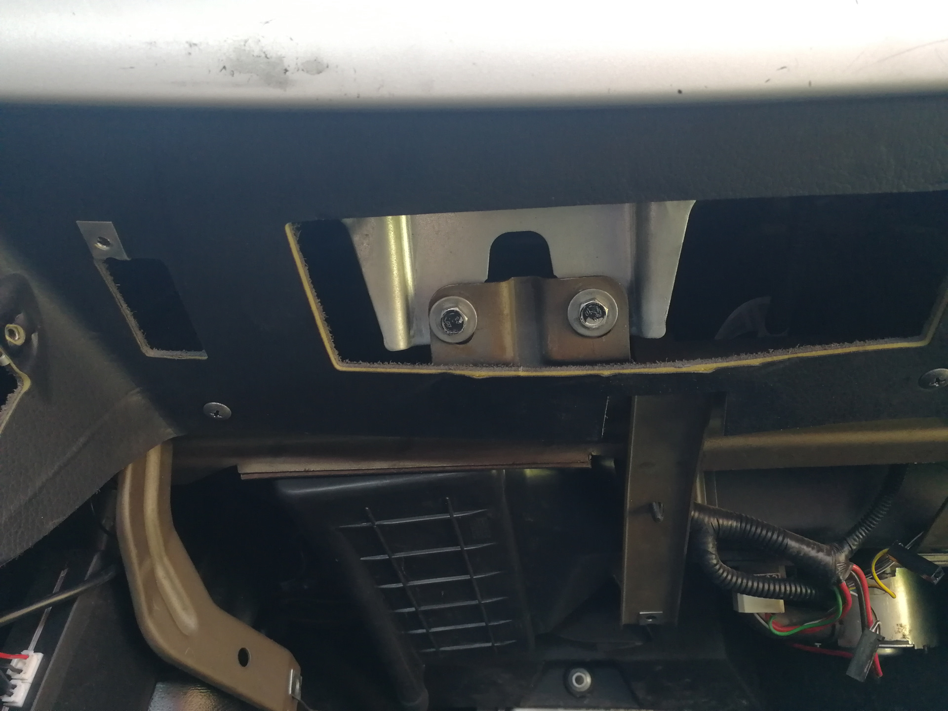

Ещё для подушки нужен кронштейн крепления, не знаю, есть ли он на машине без подушки:
Мои доработки в шевике
http://www.drive2.ru/r/chevrolet/788095/

Жгут проводов скорей всего другой.
об этом расскажет каталог
https://suvparts.ru/lada_niva_travel/tr ... 21-422110/
и конфигурация ЭБУ ПБ
RS0Y5-42-02D

Эта идея по моему дурнее и глупее, нежели чем абс попытаться поставить на авто без абс :))
Мельком глянул - каталог на Тревел от 21-го года. Это при французах делалось. Сейчас пол мотора грубо говоря другие. А сколько кронштейнов, фурнитуры, трубок, крепежа другого - вам вообще никто и не скажет. Я вообще не знаю, есть ли нынешний Тревел атлас. Знаю что на Искру делаю (даже знаю кто делает, это серъезная такая работа).
Это оставив вопрос, где вы купите подушку и какую. Подушки только-только ставить начали. И они, и датчики и прочая электроника не Бошевские. И ничего заменяемого нету.
Сколько там доплатить за авто с двумя подушками вместо одной- сто или двести тысяч. Так это дешевле чем заморачиваться с отдельной покупкой подушки и ставить ее.
