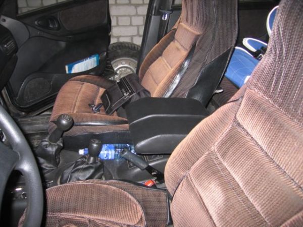

Сообщение Добавлено: 31 май 2008, 18:42
    150
  •  216
  •  28 мар 2008, 19:06
вот поставил себе подлокотники, очень удобно :smile_bigsmile:
ТурбоШевиНиваТанк
Бортовой номер 9
млечный путь
[img]http://www.chevy-niva.ru/album_pic.php?pic_id=30000[/img] [img]http://www.chevy-niva.ru/album_pic.php?pic_id=29276[/img]
Сообщение Добавлено: 01 июн 2008, 21:17
    80
  •  730
  •  29 авг 2007, 01:12
  •  Киев
А ето типа от казели :smile_bigsmile:
Все кто мучался с устанофкой. там на нижнем креплении хитрая круглая гайка которая сидит в пазу, так вот ее мона вынуть, прикрутить спомощью удлиненого болта из комплекта к подлокотнику, вставить обратно уже с подлокотником, и затянуть вторую гайку которая все ето дело держит, я первый раз мучался часа два, ногти позбивал, сорвал резьбу на болту а затянуть нормально не смог, когда допер что гайку мона снять все получилось за 10 минут и держится очень крепко :
