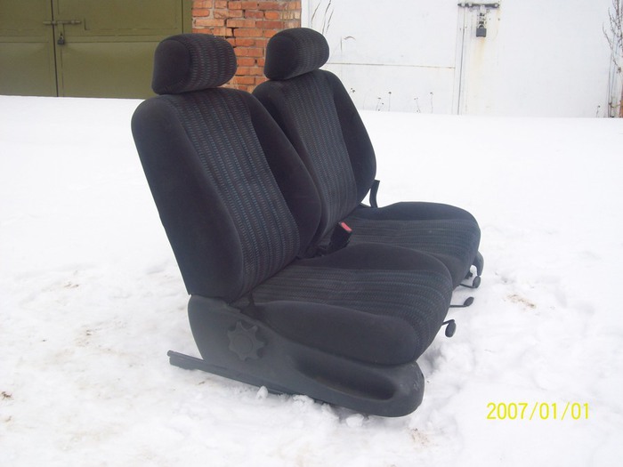

собираюсь поставить себе. Хозяин говорит , что в 21-07 без переделки становятся...а как у нас никто не в курсе? это от Фолио
[url=http://all-terrain.org/forum/][img:1699e7ab40]http://fritz.death.kiev.ua/Auto/AT-1.jpg[/img:1699e7ab40][/url]
