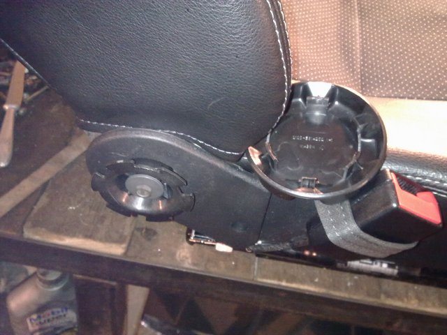

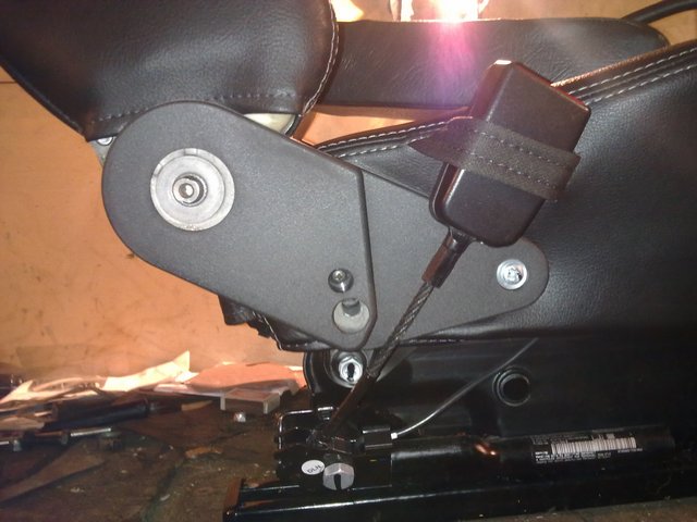

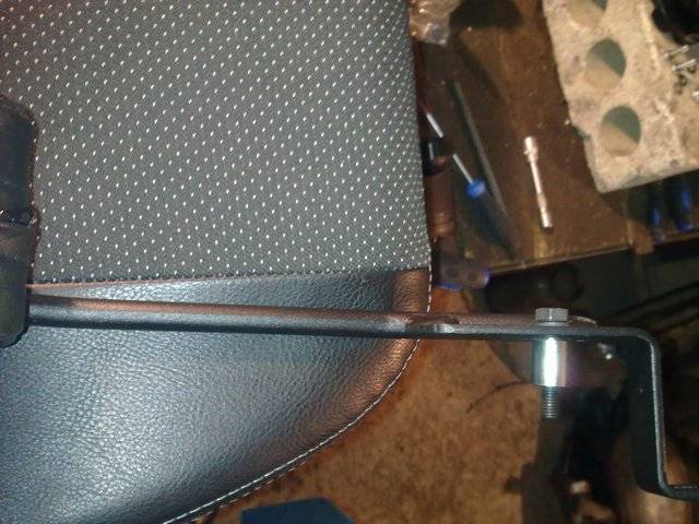

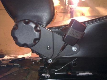

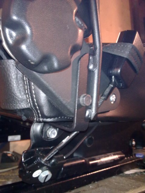

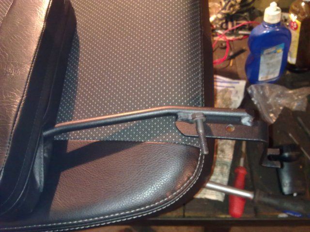

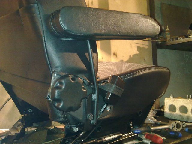

Заказал свои в Аламаре 11.03.2012, забрал 01.04.2012 спустя примерно 3 недели.
Подлокотники CN узкие кож.зам.черный Год выпуска ПОСЛЕ августа 2011г.
На сайте указана цена в 650р. на почте с учетом пересылки заплатил 1022р 50коп
Устанавливал в гараже в одиночестве
При снятии сидений не забудьте разъединить разъемы.
Чтобы разъединить желтый разъем нужно сначала потянуть за белую детальку, а потом еще нажать на фиксатор.
долго пытался "сдернуть" колесо регулировки наклона спинки
оказалось оно на защелках
Пластмассовая накладка меняется на на кладку с дополнительным отверстием из комплекта
Единственное что не подошло так это болтик который не хотел вставляться в отверстие
пара взмахов круглым напильником и ВУАЛЯ
все остальное согласно инструкции, встало как родное

Спасибо за подробный отчёт!
Вот вроде одна машина,но у меня крепление замков ремня-другое.
А что за разъёмы?Попогрейка? У меня нету!
Как лучше снять колесо регулировки? Штоб не сломать?

У меня под сиденьем два разъема, один попогрейка другой преднатяжитель ремня. У вас наверное подушек нет и нет преднатяжителя потому и крепление другое.
А чтобы колесо снять надо с фонариком заглянуть с обратной стороны этого колеса и все становится понятно, там три защелки. :smile_nod:
