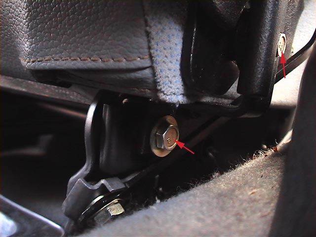

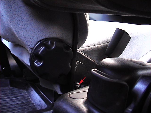

Купил у Аламара. Устанавливается быстро в течение 10-15 мин. Необходимы ключи на 10 и два на 13.
Фотки по ссылке ниже.

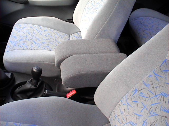

А Вы именно Шнивские купили? А то чего-то на их сайте вся инфа по ШН еще неактивна. И вопрос еще (по фотке не понял): между двумя подлокотниками щель какая-то все-таки наличествует (если сидения на одном уровне стоят)? Какой ширины? Вроде на фотке Надежды там один к одному прямо - так по идее и надо бы...
Да, щель действительно существует около 15-20 мм.
А заказал у них на сайте. Указал просто комплектацию L, хотя по-моему что L, что GL - подлокотники идут одного цвета.
Небольшой недостаток. Мой локоть соприкается с подлокотником в пределах 8-10 см, хотя его длина около 30 см.
Возможно, дело в росте.

Вот и мне пришли от "Аламар'а".
Внешний вид - http://www.chevy-niva.ru/album_pic.php?pic_id=394
Крепление - http://www.chevy-niva.ru/album_pic.php?pic_id=395
Крепление (другой вид) - http://www.chevy-niva.ru/album_pic.php?pic_id=396
Вещь довольно удобная, чуть подлинее бы только... Ставятся идеально, только такое ощущение, что резьба в сидушках в черновую пройдена и всё, болт еле заворачивается.

Установка занимает 20 мин. Всё было цивильно запаковано, изготовлены очень хорошо.
Есть только одно замечание: ткань немного не подходит по фактуре.
Подлокотник более удобен для пассажира, чем для водителя.
