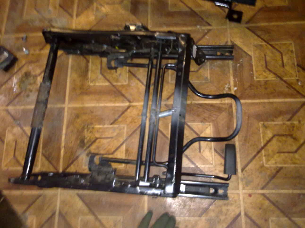

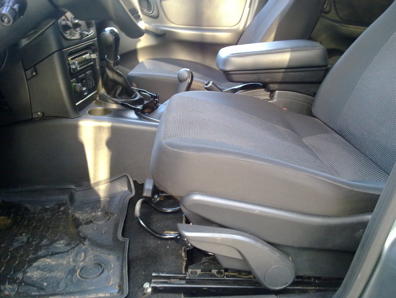

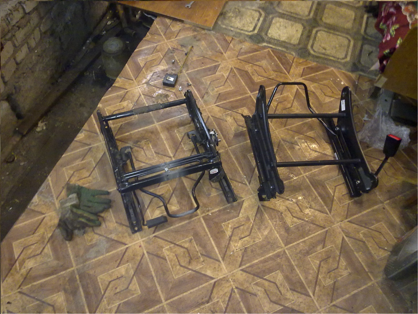

thunderboltp47d писал(а):
большой рост (191см) и длинные ноги
Мой случай - 194 рост.
Поменял основание сиденья на основание от опель астра Н с шестью регулировками(вверх-вниз, вперед-назад и все сиденье качается, заменяет подпор под колени)
Отличная штука!
Вот тема https://www.chevy-niva.ru/n/viewtopic.php?f=16&t=1081
Фотки мертвые, по новой тут выложу
29012016102_1.jpg [ 359.7 КБ | Просмотров: 1580 ]
28012016101_1.jpg [ 307.97 КБ | Просмотров: 1580 ]
28012016100_1.jpg [ 485.06 КБ | Просмотров: 1580 ]
Chevrolet Niva LE 2013 г.в. кварц
Opel Astra H 2011 г.в. technical grey
Последний раз редактировалось VVVolf 14 ноя 2023, 21:33, всего редактировалось 1 раз.
