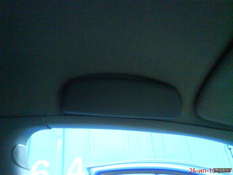

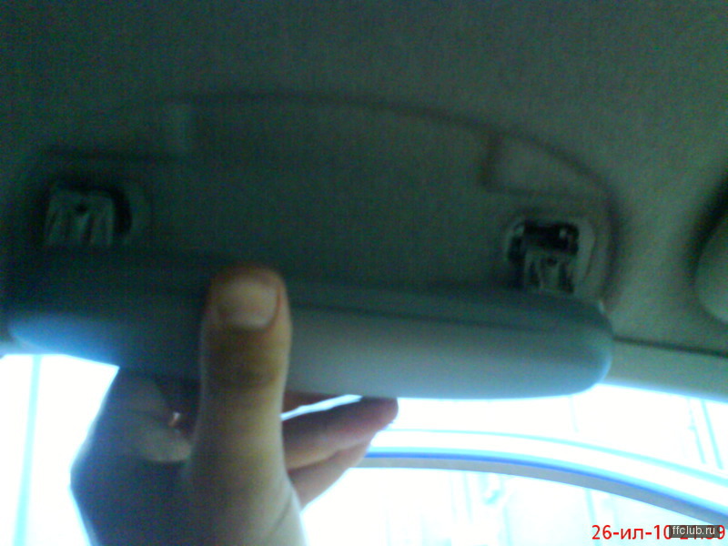

Я делал вот так как описано ниже!!!
-ALEKS- 27 Июля 2010 - 10 # +7
Небольшой отчет
заказал в экзисте 964 128 11 стоит 520р
вот такой вот очечник
первая примерка по месту
на фотке четко видно что места кремпления очечника и ручки практически идеально совпадают
далее снял крепления ручки (снимается просто надо плоскую отвертку засунуть и повернуть + раскачать и тащить)...
на фотке уже четко видно что крепление от ручки практически как родное подходит к очечнику надо только немного "доработать напильником":smile_wink:)))
далее маленьким сверлом делаем в креплении ручки два отверстия чтобы вставить штырек от очечника
на этой фотке уже переделаное крепление ручки чОрный штырек от очечника....
переделываем второе крепление + там еще пружинка от очечника( как ни странно пружинка нормально встала)
и вот уже первая примерка
и все отлично подошло ВСТАВЛЯЕМ ШТАТНЫЕ КРЕПЛЕНИЯ В ШТАТНЫЕ МЕСТА!!!!
ДОВОЛЕН КАК СЛОН!!!!!!!!!!!!!!
Единственно, что отверстие с резьбой только одно совподает, а второе саморезом.

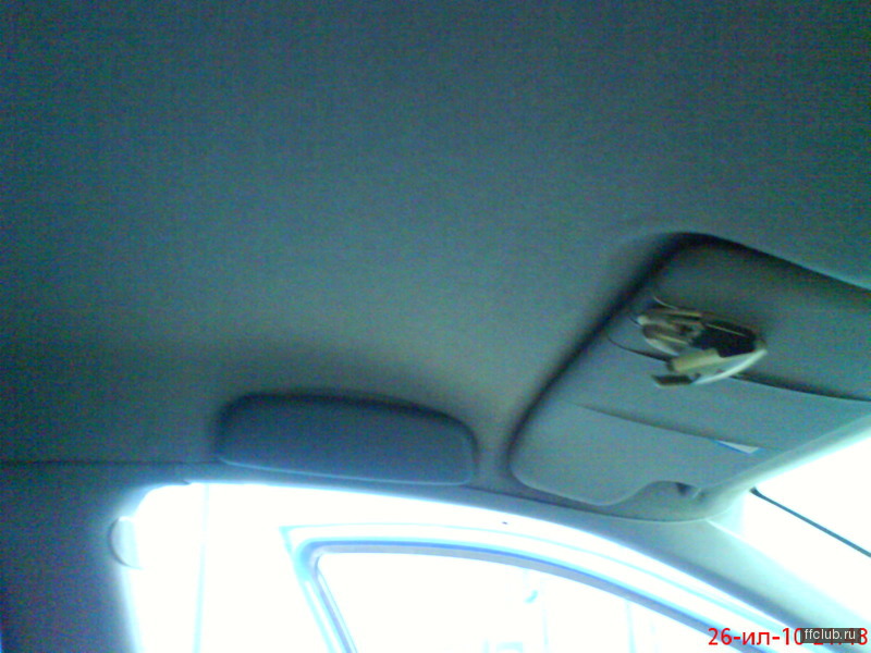

Wlad-S, а нету ручки-то. :
Сообщение Добавлено: 11 май 2012, 14:21
    860
  •  998
  •   18
  •  25 май 2009, 20:46
  •  Краснодар
Ручки нет а место для нее есть.

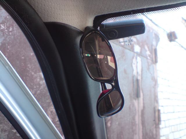

Как вариант - в Фикспрайсе продается за 36 руб. держатель для очков, вешается на солнцезащитный козырек. Поскольку сам постоянно в очках, там очень неплохо прижилась солнцезащитная накладка на очки.

Сообщение Добавлено: 14 май 2012, 09:27
    6960
  •  16453
  •   25
  •  01 июн 2011, 14:14
  •  Жуковский
Wlad-S писал(а):
На рестайле потолок абсолютно ровный, никакого особого места для ручки нет.
