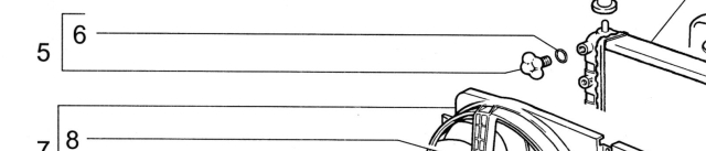

Сделайте в факе форму комментариев, плз. Для исправления ошибок. Вот, например, в разделе Система охлождения. Тема 1. Если уходит антифриз (тосол) что нужно проверить?.
Смотрим самый низ
Так же заливая тосол, не забудьте открутить верхний шланг с блока и выпустить воздух
Нафига, спрашивается, если на радиаторе предусмотрены ДВА одинаковых вентиля. Снизу (сливной) и сверху (для стравливания воздуха). Позиция 5 и 6 по каталогу А600 (радиатор). Самое интересное, что в технологической инструкции об этом даже не упоминают.

Sergeevalex, верхняя точка (там какой-то тройник стоит сверху крышки блока) выше, чем радиатор...

Да это все понятно, а какже тройник? ИМХО, на рисунке травит воздух с радиатора, но ведь на головке тожа есть тройник и он явно выше радиатора...
