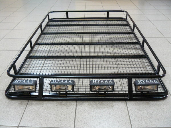

inductor, а хде крепления
Это корзина, а крепления надо самому.

Tubalar, Прикольный багажник, можно маленький совет. Полочку где стоят фары лучше сделать из целого листа:smile_wink:. Ну и учесть вариант крепления задних фар

Tubalar, Да у меня вообще - отдельная тема..., мне туда ещё лодку надо вкрячить :smile_doh: , так что передние и задние бортики - ....не на...

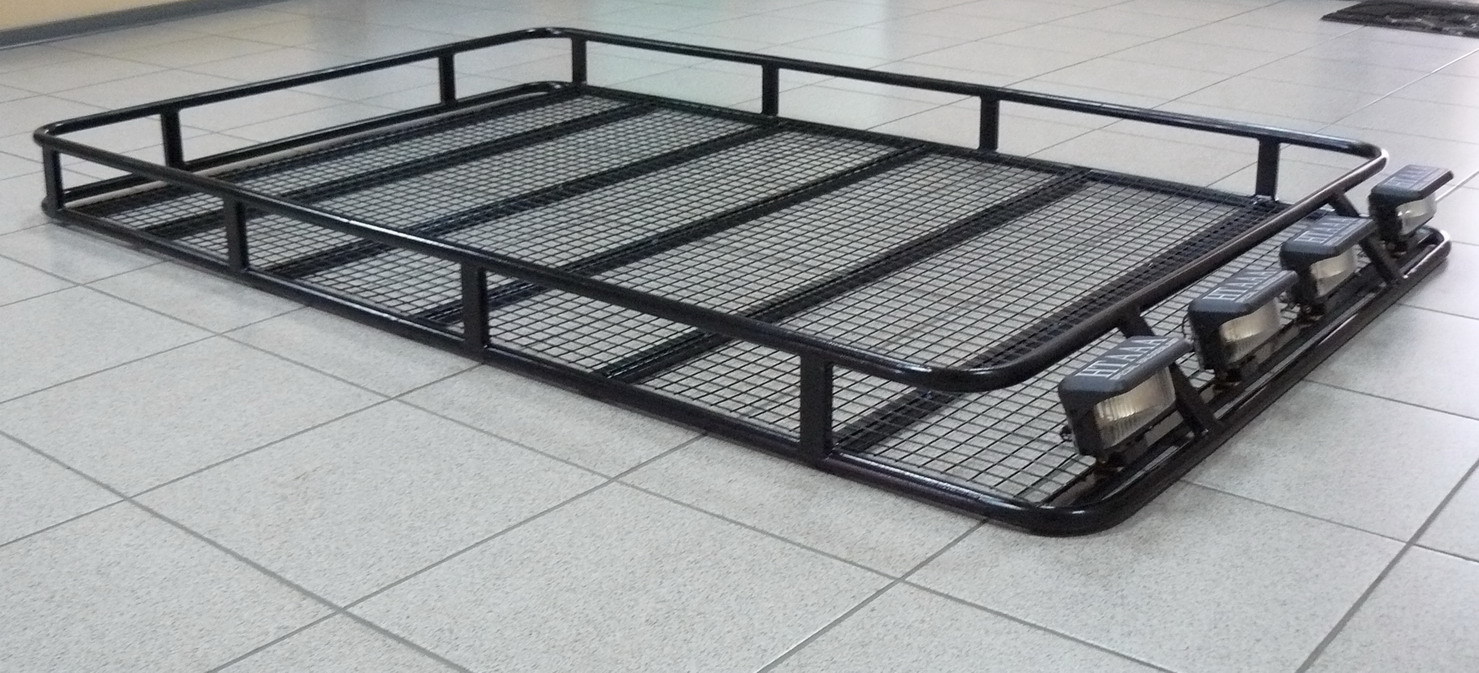

Получил и выкладываю кликабельные картинки багажника: (кликать осторожно, а то экран порвет :smile_cool: )

Я вот нечто подобное себе эскизничал, но без передних и задних бортиков... Встала проблема --- как придать жёсткость боковинам, не уменьшая внутреннюю полезную площадь, т.е. не наваривая уголков и им подобных ???
Впритык с бортами, практически без допусков - будет лодка ложиться...

Serg_iz_Kolomny, разместить уголки снаружи. Т.е. сделать низ поширше, чем верьх. Или пустить по бокам нижнего периметра справа-слева еще по трубке, а к ней привариться треугольничком-уголком и к стойке-держателю верха. Вот как то таГ.

Serg_iz_Kolomny Покумекай в сторону тросовых растяжек... у мну так вся наргрузка перераспределяется равномерно на все точки крепления + силовик...
в твоем случае без силовика и задних опор ИМХО что то мудрить с вектором тяги вниз...

Tubalar,
Наверное - так и будет :!:
Holg, Я силовик - не хочу ставить, т.к. машина одна в семье, а вот на счёт задних опор - тема :!: , тока не пойму, как они крепятся ??? Где-то читал(вроде у тебя), что в разрезы взади на крыше...
