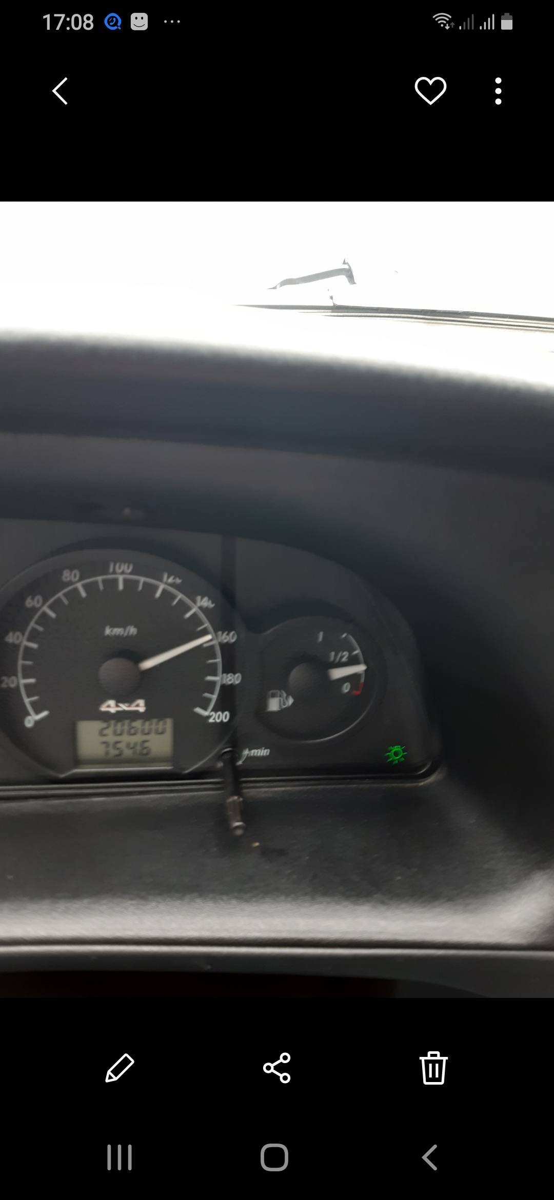

Ты бы тахометр снял, а не датчик топлива :smile_bigsmile:

Да уж, горючка перевалила за полтос..

Ветер был попутныйИзображение
По навигатору надо смотреть, на старых комбинациях погрешность увеличивалась с ростом скорости, т.е. по факту ты мчал 140-145 кмч. И размер колес надо учитывать.
Такую-же (у тебя 21230-3801010-15-0 с колодцами) 21230-3801010-17-0 комбинашку приобрёл, как поставлю проверю.
Это как? В зависимости от скорости меняется передаточное отношение в трансмиссии или радиус качения колес? А на новых тогда как?

@РыболовЪ , вот такой феномен, проверь у себя по возможности. Раньше думал что погрешность около +5 кмч линейная (на стандартных колесах), а тут прокатился с навигатором на разных скоростях по трассе, прога Locus Map Pro. До 70-80 (по навигатору) примерно так и есть, 100-110 уже где-то +8, на 140 по приборке, по навигатору 128-130. Замеры не точные, но смысл понятен.
235-е колёса, пары 4.3. Замерял дважды, по случаю перемерию снова.

Погрешность спидометра меряется в прОцентах :smile_wink:
И она не зависит от скорости.

@Одинокий Лис , я ещё про то, что с ростом скорости приборка накидывает ещё больше, ШН 2005-го года.
Добавлено спустя 8 минут 25 секунд:
Re: С какой максимальной скоростью может ехать ваша Шеви-Нива?
@РыболовЪ , если так то тогда всё сходится. На 60 кмч ~8% это +5 кмч по отношению к жпс, то соотв. на 120 это будет +10. По приборке 130, по жпс 120.
