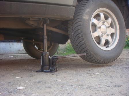

Штатный катается на своём месте.В гараже подкатной.Довольно долго искал Шадринского автоагрегатного завода.Нашёл,пользуюсь теперь.Доволен.Есть один неправычный момент:перед подъёмом надо откручивать два винта,покачать,закрутить и поднимать,но оно того стоит.
Модель:ДГТ3-3913010.Сфотал испытание.Под кузов подкладывал перчатку хб,что бы не царапать днище.

А заявленные для этого домкрата высоты подхвата и подъема 202 и 510 соответственно. Получается ,что заявленно отличается от того что на самом деле. Если колесо будет 215/75/15 ,то без дополнительной подставки не поднимет наверное :smile_doh: ,на фото маленький запас под колесом.

Надо в габажник бросить кусок доски,потому что на мягком грунте он будет проваливаться.
