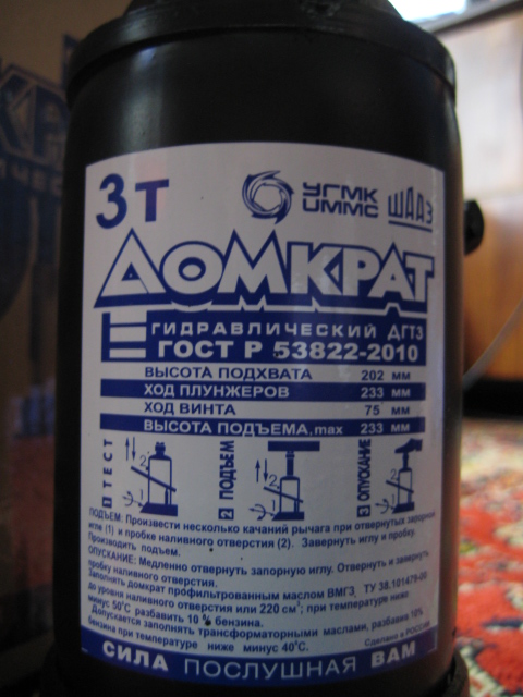

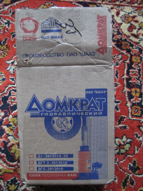

Решил таки взять ШААЗ 3т, заказал на автоалл с доставкой и оплатой по факту. Вышло 2600, Айрлайн у нас по 2300 торгуют. ШААЗ в городе не нашёл, вернее либо опт, либо нету 3т. Ещё удивился в интернете есть на фото красные и чёрные 3т, чем отличаются понятия не имею.
По приходу и "обкатке" выложу небольшой фото отчёт.

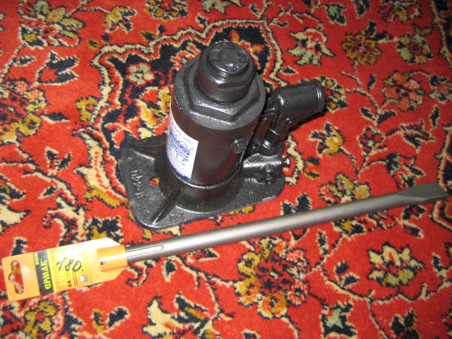

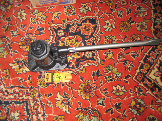

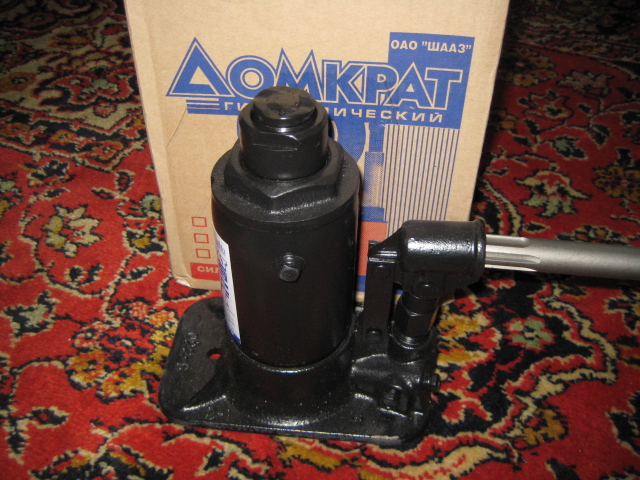

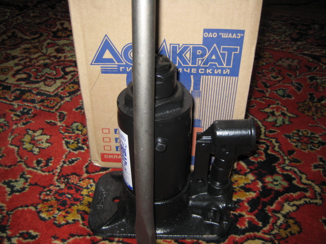

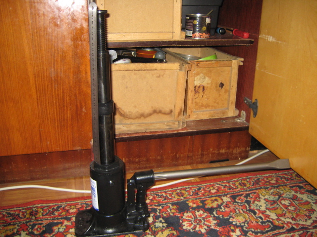

Пришёл мой домкратик довольно быстро, он чёрный как и положено, откуда только эти картинки с красными непонятно. ГОСТоооовский :smile_nod:

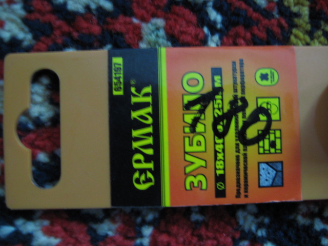

Домкрат поставляется без ручки, потому купил в строительном зубило - подошло идеально в качестве рукояти, диаметр~17.5+мм
Вот немного гражданских фото, в деле на днях буду тестить.

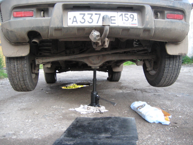

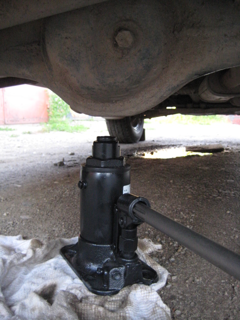

Ну вот наконец и доехал до гаража, немного побаловался с домкратом, хорошо что нашёл в гараже резиновую шайбу самодельную, без неё было бы хуже.
Впечатления самые что ни наесть положительные. Поднимает :smile_nod:
Под мост сзади влезает как-то просто :smile_nod: Видимо у меня там больше высоты подхвата 202.

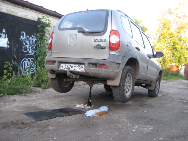

Поднимает высоко, можно большие колёса ставить :

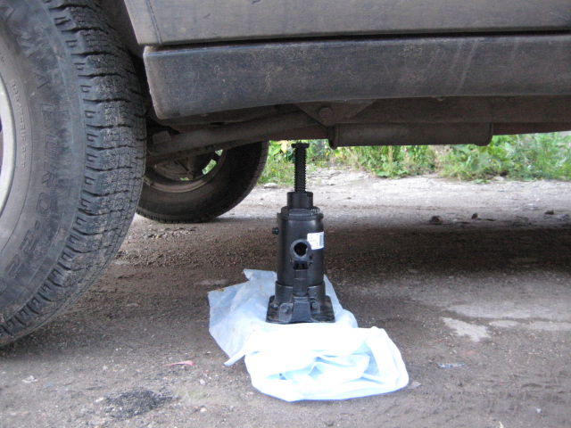

А вот сбоку домкрат оказался маловат, не ожидал (лифт наверно) :

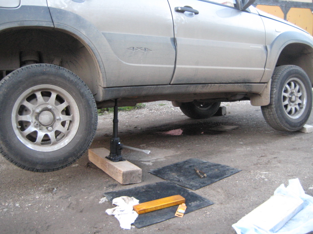

Ну я думаю его бы всёравно хватило бы, но сделал по следующему -
поставил брус ну и винт выдвинул + подкладки.
