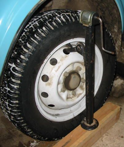

Гость А спрашивал: "А как домкратить за диски".
Я делаю это вот так: Изображение

VGon, Спасибо за идею! Наверное лучше цеплять на диск подходящий по длине отрезок цепи или троса с крюками на концах, а домкратом уже за середину цепи. По-моему меньше шансов изуродовать диск.Только придется как-то фиксировать откидное колено домкрата...
Правильно ли я понимаю, что кронштейн, вставленный в дырку на диске, концом опирается на тормозной барабан (на что-то ему надо опираться, иначе, он просто сложится ;-)?
Если так, то не поплохеет ли тормозному барабану?
И эта..., а за переднее колесо получается по такой методике?
