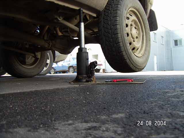

Максим писал(а):
Фотки сделал, завтра выложу.
С поднятым с пола без подставки на 10 см. колесом :? :

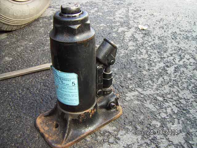

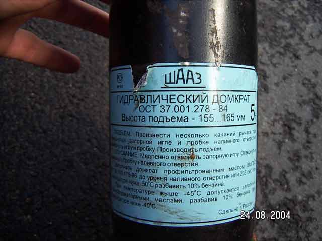

Ларсик писал(а):
гидравлический ШААЗ на 5т, правда про 10 см не совсем верно, его хватает впритык, но хватает все ж! он чуть больше штатного по размеру, правда неимоверно тяжелый (для меня). И дешевый.
УАЗовский у нас в городе в районе 500 р. И ИМХО, легче гидравлического 5-ти тонника.

Sergeevalex, Сходил еще раз поднял с пола без подставки, ради эксперимента - отрыв колеса получился 7 см. (я и говорил, что примерно 10 см). Колесо заднее, резина 205/70 R15. Если поднимать переднее тоотрыв должен получиться еще больше. :smile_nod:

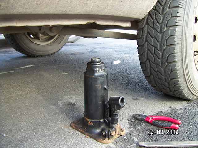

Как обещал выложил фотки. Желающие могут увидеть их в моей личной фотогалерее. Для удобства привожу прямые ссылки:
http://www.chevy-niva.ru/album_pic.php?pic_id=617
http://www.chevy-niva.ru/album_pic.php?pic_id=616
http://www.chevy-niva.ru/album_pic.php?pic_id=615
http://www.chevy-niva.ru/album_pic.php?pic_id=614
http://www.chevy-niva.ru/album_pic.php?pic_id=613

А пятно контакта всё-же замято... В идеальных условиях конструкция ничего , а в экстремальных , ИМХО , мало соотношение вылет-опора, легко может сбрыкнуть... Да и в багажнике как-то грубовато смотрится, катается , небось, при резких манёврах...
Не замято. Там сделана технологическая выемка с завода. Домкрат цепляется за нее четко без намека соскользнуть.
В экстремальных условиях испытан, тоже помогает. Правда высоты подъема не всегда хватает:
http://www.chevy-niva.ru/album_pic.php?pic_id=514
И вообще в экстремальных условиях только с джеком можно обходиться нормально.
Думаю что родной домкрат в багажнике смотриться не лучше. По багажнику домрат не катается так как пристегивается на штатное место штатной резинкой. И занимает место чуть больше штатного.
Вот только штатным я бы не рискнул поднимать машину... :smile_nod:

Максим писал(а):
Alex, не скажи! Я использую гидравлический домкрат 5-и тонник ШААЗ ОСТ 37.001.278-84. Отлично поднимает под штатные места при этом отрыв колеса от земли составляет порядка 10 см. Он достаточно компактен, не больше штатного домкрата и отлично помещается на штатное место пристегиваясь штатной резинкой. Если надо могу сделать фотки.
Максим, а где такие, в Москве, домкраты продают?
