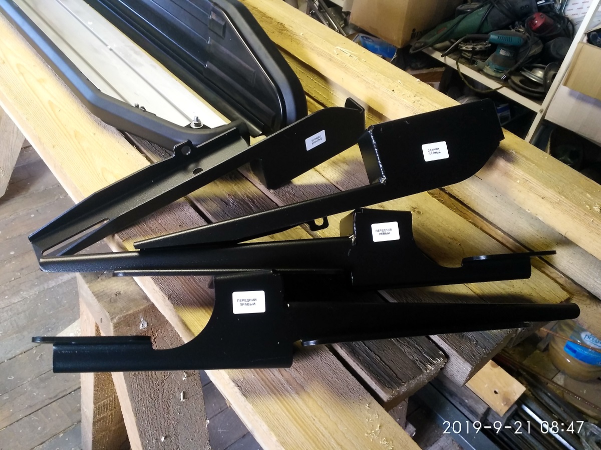

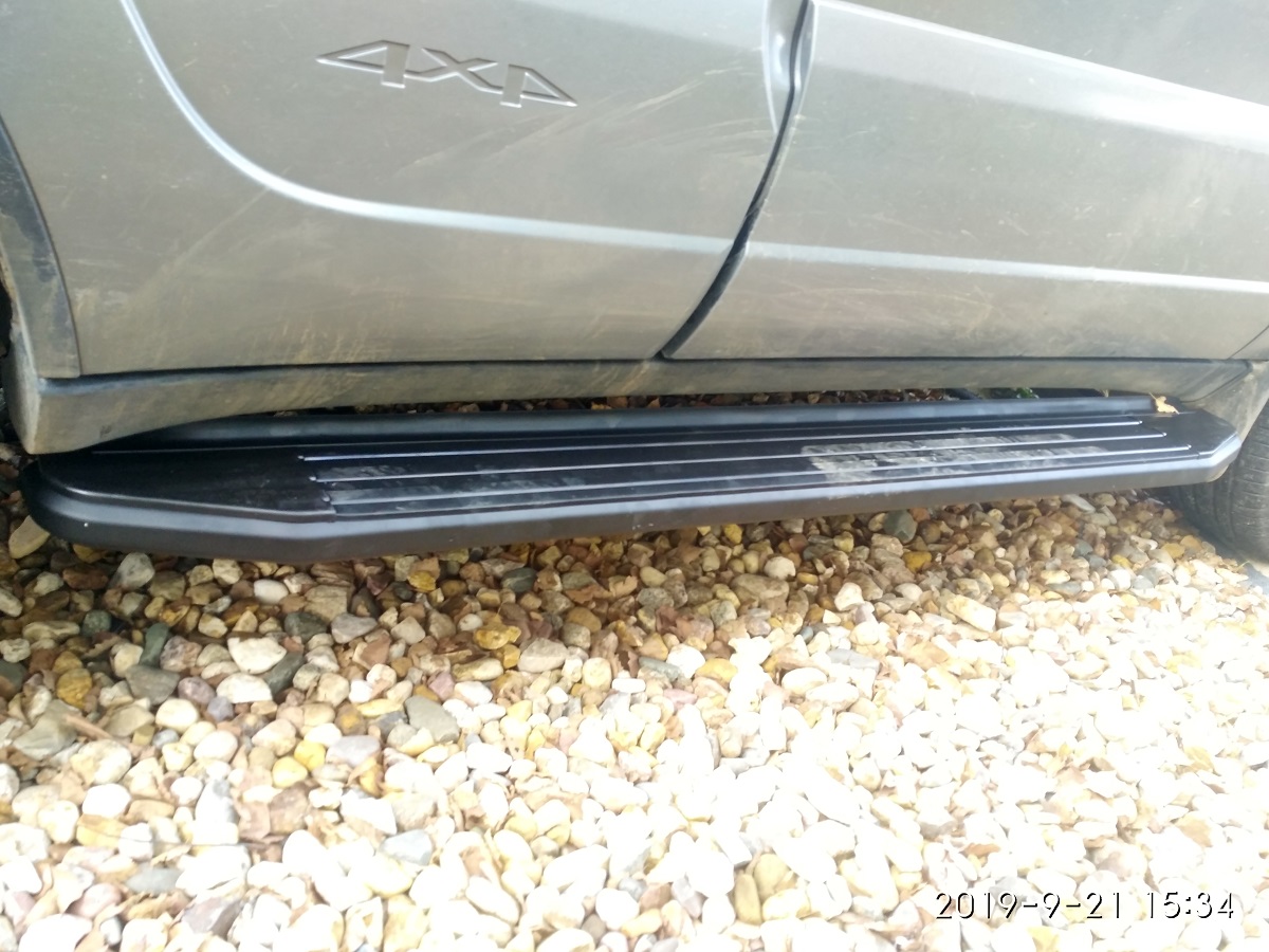

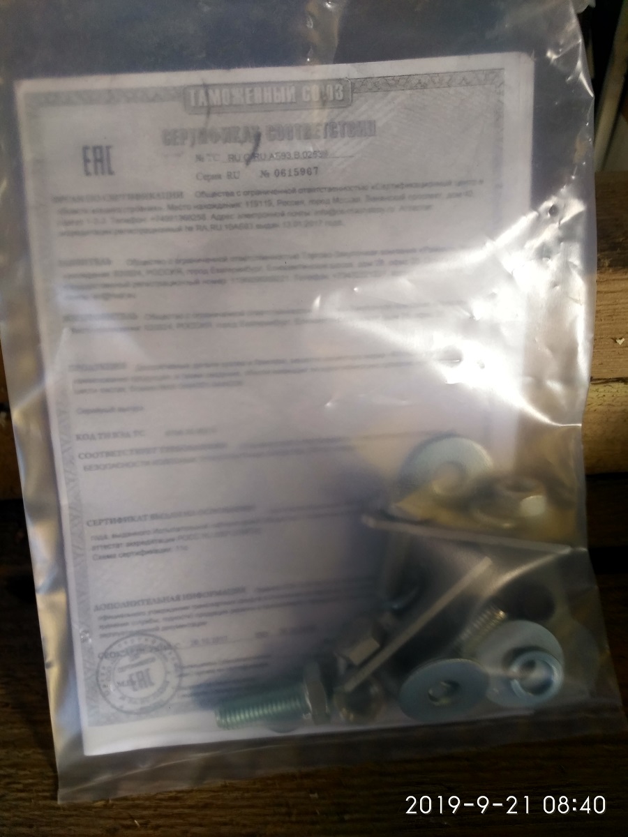

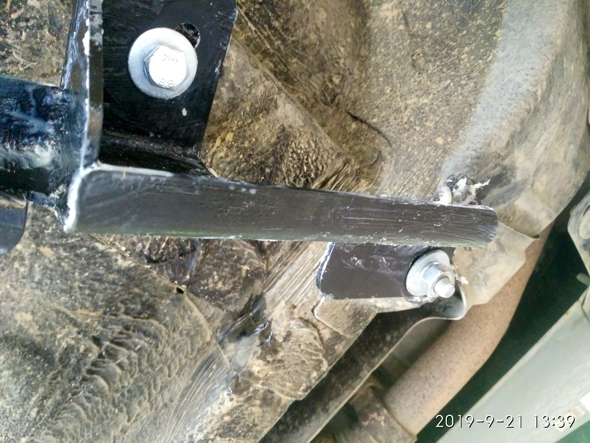

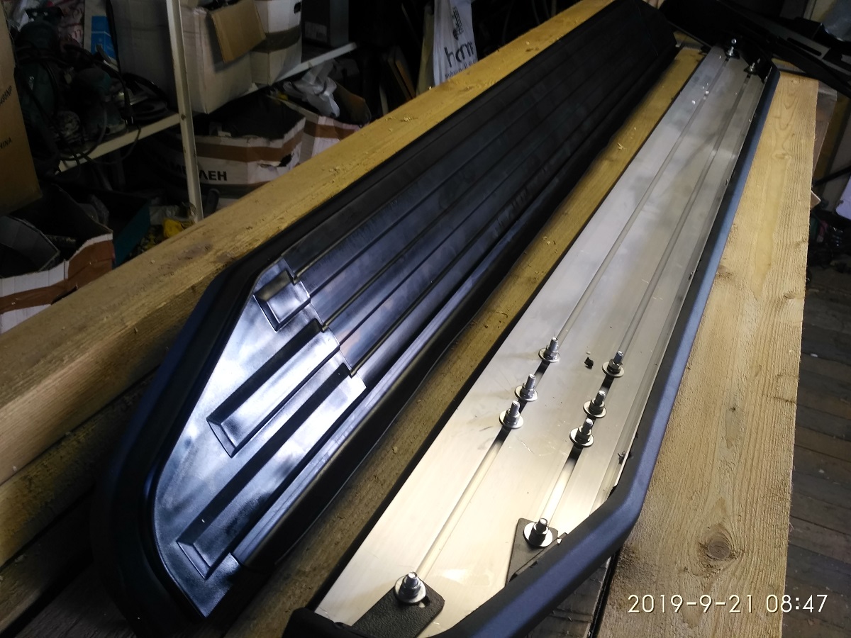

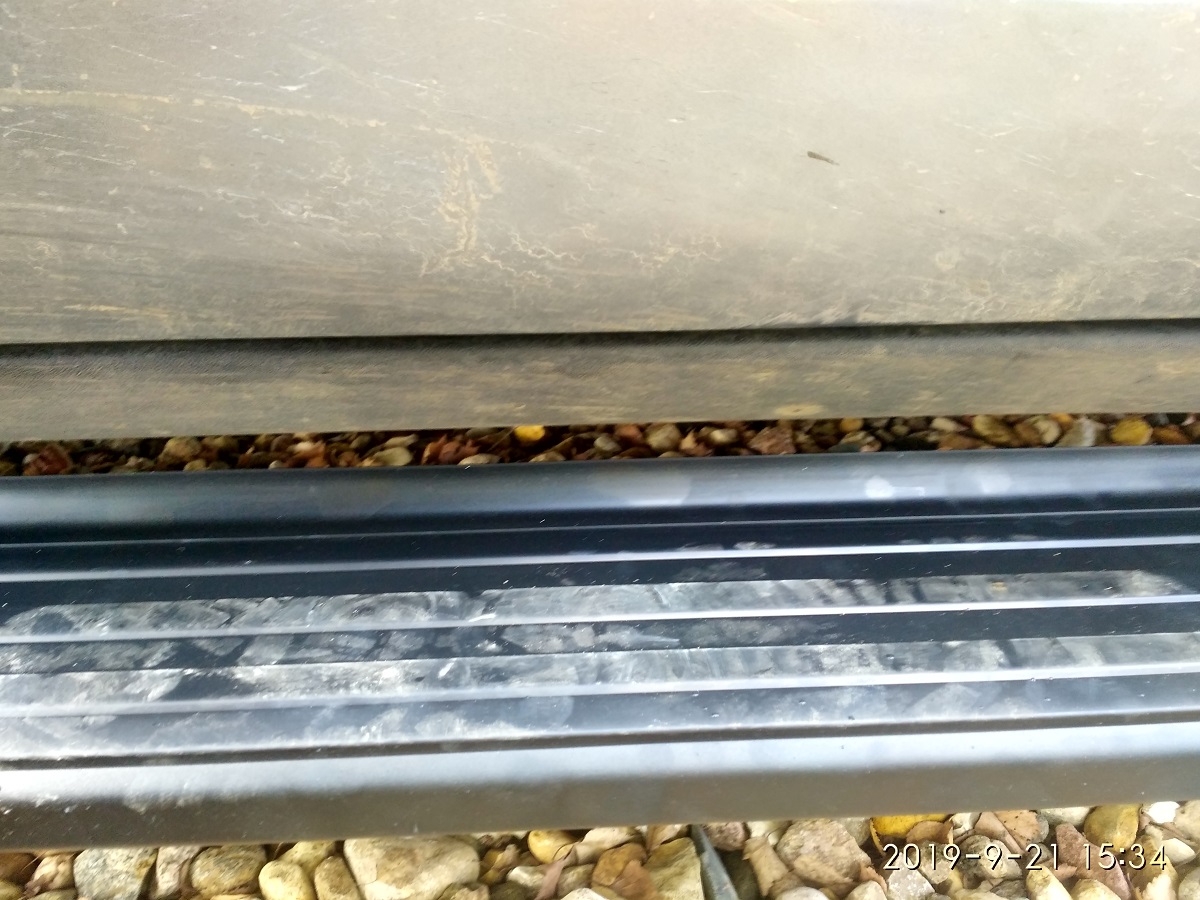

Может кому пригодится мой опыт установки порогов купленых в ОвесМаг.
Покупал за два посещения: сначала приехал посмотреть/пощупать, подумав, переориентировался на пороги алюминиевые Rival Black.
Поднимать машину за них не собираюсь, сверху резиновая накладка по всей площади.
Во вторник заказал, в пятницу сам забрал (у них есть доставка, но мне удобнее было самому)

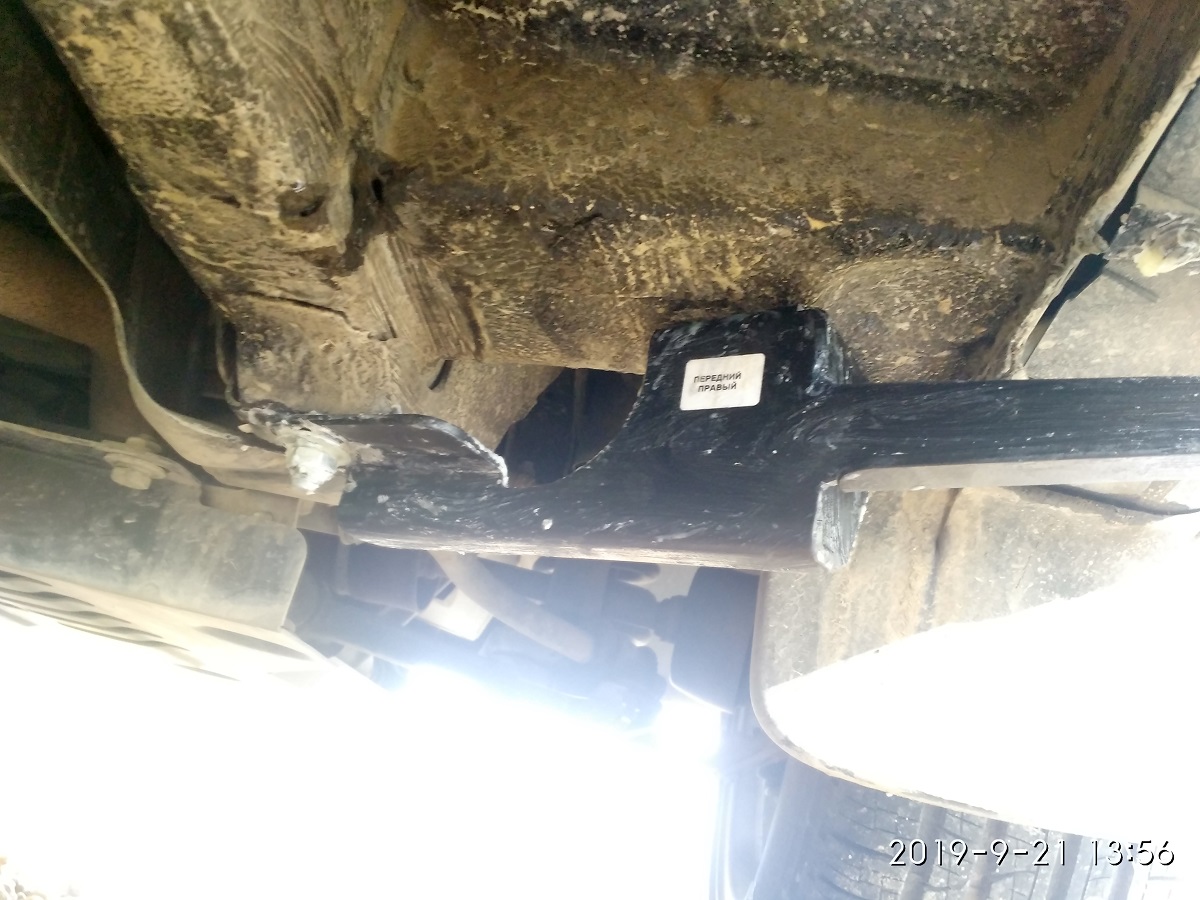

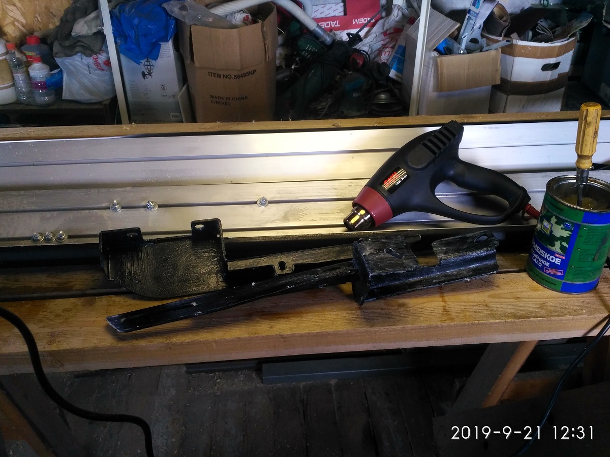

Передние кронштейны вешаются на имеющиеся отверстия, задние на болты крепления тяг.
Феном и кистью промазал чуток пуш.салом - может дольше не полезет ржа и окись

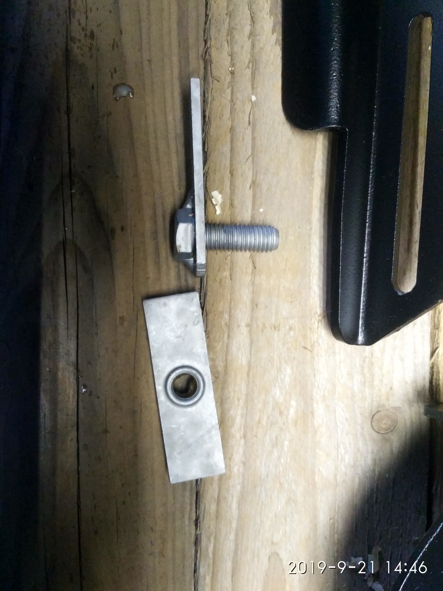

но ОДНО извращение в этих порогах есть - Закладная Гайка!!!
Кто это придумал? Что за садист??

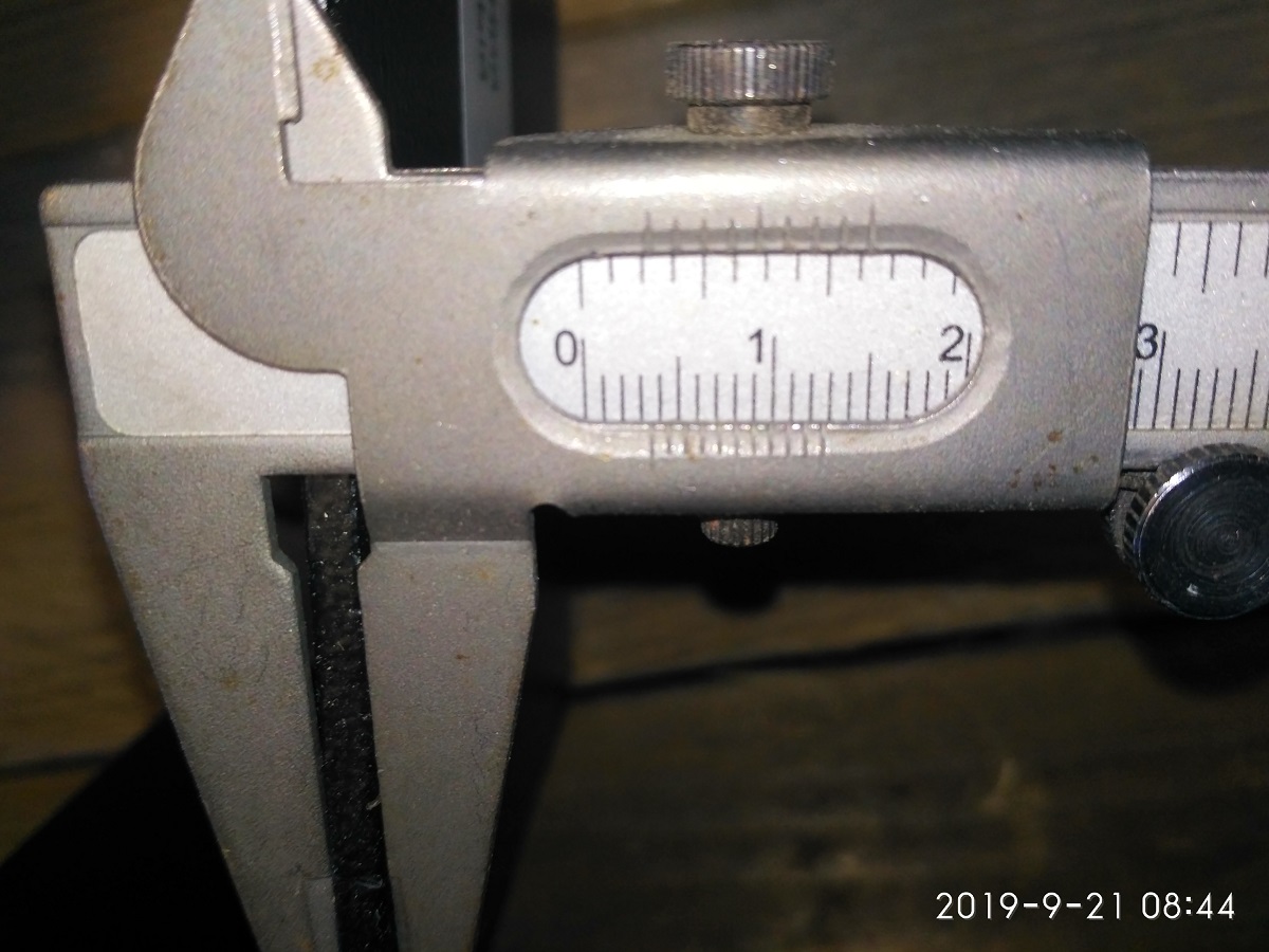

Комментарий к файлу: Толщина метала на кронштейнах

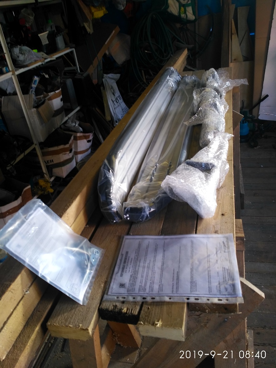

Комментарий к файлу: Сертификат соответствия требованиям ТС, инструкция по установке и крепеж
2019-09-21 08-40-50.JPG [ 193.06 КБ | Просмотров: 1100 ]
Комментарий к файлу: Пороги в одной коробке, кронштейны и крепеж в другой, да еже и в пленку всё завернуто
