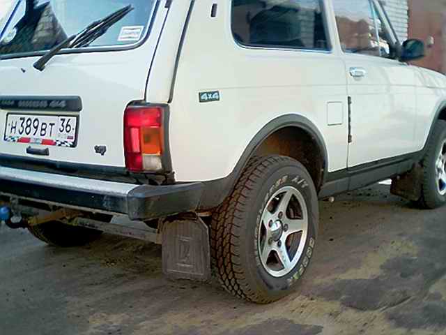

Обробатывал им, свою 213 с новья(естнственно скрытые полости), так вот через 8 лет, каждодневной эксплуатации кузов выгдядил вот так

Kirill писал "Обрабатывал им, свою 213 с новья(естнственно скрытые полости), так вот через 8 лет, каждодневной эксплуатации кузов выгдядил вот так "
Я что-то не вижу на этой красивой картинке ни состояния днища ни состояния скрытых полостей, обработанных пушечным салом

Alex195022 писал(а):
[Я что-то не вижу на этой красивой картинке состояния скрытых полостей, обработанных пушечным салом
Коллега,пушсала вы видеть не можете по той простой причине - оно находится внутри полостей кузова.
Но НЕ видеть на этой красивой (ваша оценка) картинке тождественно красивого - в смысле: отличной сохранности кузова- вы просто НЕ можете. :smile_bigsmile:
