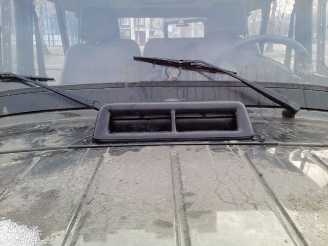

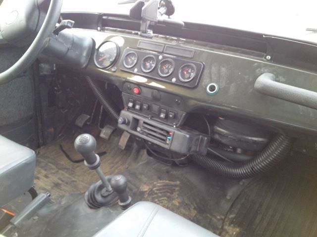

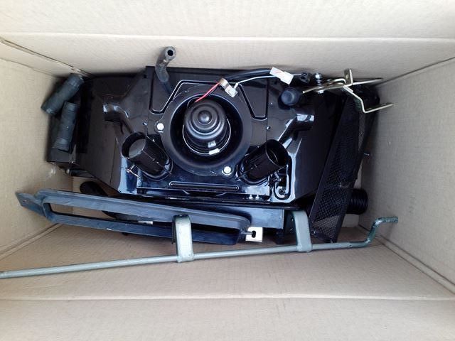

Печка НАМИ 4:
Штатная после съема (кстати продаю :smile_nod:)
Ноздри вместо воздухозабрала. Для установки доработано напильником - перенесены писалки, передвинут дворник, по низу кожуха поставлен уплотнитель оконный. Внутри ноздер фильтр белеется :smile_nod: Надо еще сеточку от мух и листьев поставить.
Вид внутри. Запарился ставить панель - не входит по глубине, недотягиваются провода, поэтому плюнул, засверлил дырок и притянул на хомутах!

Vdoooc, а куда панель не дотянулась? Где она должна стоять по замыслу производителя?
Вот так:
Панелька печки под желекой, а к ней снизу крепится штатная панель. Я сделал наоборот :smile_nod:
А вот фото с сайта производителя с установленным намордником. Вот про эти щели я и говорил. Вылечил уплотнителем.
Енто плохо что он белеется - на трассе в дождь будет вода на него попадать и размягчать бамажку.
Для установки доработано напильником - перенесены писалки ...
Ну судя по фотке, то производитель вкрячивает писалки непосредственно на ноздри
Производитель ничего не вкрячивает. Он, как в том анекдоте - чукча не читатель, чукча - писатель, только производит. А дальше, это уже полет фантазии пользователей или сервисов по доработке изделия напильником. Ибо, в ни в инструкции не сказано про перенос, ни трубочек для удлинения нет. Там даже маркировки на шлангах нет - какой к чему подсоединять.
А трубочки на ноздри таки перенесу. вот только трубочек закуплю!
