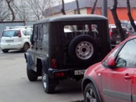

ЖэКа81, спасибо за советы! все вкрячил сегодня. проставки налезли после откручивания болтов крышки.
2 часа на первое колесо. потом по часу на следующие. болты крышек промазывал фиксатором. гайки крепящие проставку к ступицам тоже.
вид машины сразу поменялся. так как заканчивал уже в сумерках, то не сфотал.
ЗЫ: на этой неделе забираю колеса летние ( 31-ые купера СТТ) и должен обвес из Ульяновска прийти - бампера, багажник и лестница ( вместо запаски). На следующие выходные планирую ставить обвес. Если останется время, то и люстру замучу:
есть 10 светодиодных фонарей (8 рабочего света - flooded beam и 2 дальнего - spot beam)
закупился кабелем 1,5, дополнительную колодку предохранителей (ВАЗ), 5 тумблеров, клеммы. осталось гофру 10мм купить и можно ваять. а, еще коробку под тумблера надо подобрать...
осталось к лету - лебедку, люк и надставки откидные ( хотя бы на передние двери) замутить.
