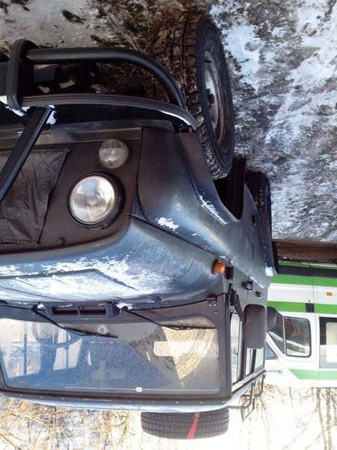

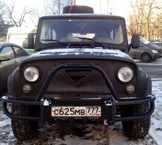

проставки вкрячил сегодня.
вид машины сразу поменялся. так как заканчивал уже в сумерках, то не сфотал.
ЗЫ: должен обвес из Ульяновска прийти - бампера, багажник и лестница ( вместо запаски). На следующие выходные планирую ставить обвес. .
Вот, вкрячил!
Обвес, конечно хлипковат. Плюс, не успел закрепить - бампера держатся на 4 болтах из 6. Поэтому пока носят чисто декоративный характер.
Перед установкой лебедки поеду обварить площадку и "допилить" бампера :smile_nod:

А с виду сток стоком. Снял бы издалека - было бы понятнее:smile_nod:
Дык он и есть практически сток:
лифта нет, колеса +/- стандарт (30,6" - 265/70/16)
только арки резаны+расширители и проставки колесные +8см к ширине колеи
Мне не нужна котлета - мне нужен автомобиль повышенной проходимости, что бы добраться до мест с грибами, с рыбой. Ну и для поисков (лизаалерт) и для активного отдыха на природе (геокешинг, просто по лесу по слоняться). Что-то стар я стал для соревнований - не вижу смысла гробить себя и машину в болотах и заранее непроходимой грязи. Вот залезть по самое нехочу, но вывезти 10-15 кило отборных белых - это да! Или вести прочес просек/лэп/дальних кордонов на поисках - в этом есть смысл.
Может в будущем переду на 33" муды на лето, но без лифта и экстремальной резины (типа тех же сафараей 500).
При вождении автомобиля в трудных дорожных условиях решающее значение будут иметь настойчивость водителя в преодолении препятствий и проявленная им воля к достижению поставленной цели.

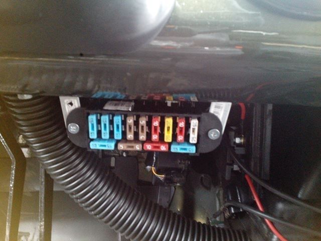

Начал потихоньку делать люстру.
Купил и прикрепил блок предохранителей:

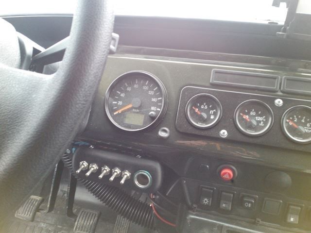

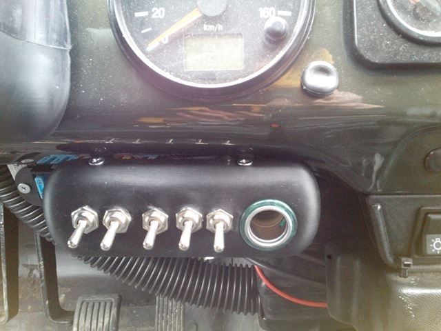

Сделал из футляра для очков панельку переключателей, заодно и доп розетку врезал:
В общем выглядит так:
Пока еще ничего не подключал.
Есть вопрос: как лучше сделать общий плюс на блоке? Перемычками - долго делать. Может припаять медный провод в дырочки?

Vdoooc, Да, я зачищал провод квадрата на 4, и пропаивал. Советую также что-то вроде аудиопровода квадрат на много туда подвести напрямую от АКБ - юудет единая точка в салоне, 100 раз спасибо скажешь.
Хочешь еще офигенную подсказку? В чип и Дип ест выключатели с током 35А - этого достаточно для любой люстры. И никаких реле и прочего!)))
Ща...
Во: http://www.chipdip.ru/product/asw-17-d-yellow/
У меня в Глумобиле все силовое на таких, прожило без проблем 3 года, или 4....
Спасибо, но у меня другая задумка:
у меня есть 8 светодиодных фар по 10 ватт и 2 по 30. я ставлю 5 групп по 2 фары с раздельным включением и предохранителем на каждую ветку. Вот для этого доп блок и панелька :smile_nod:
Вот фарки: http://mysku.ru/blog/china-stores/29252.html
обошлись по 370 руб. за штуку :smile_nod:
А выключатели поставил на 20А :smile_nod:
Спасибо за подсказку - вчера залудил и припаял кусок провода 5 кв.
Также, буду тянуть кабель от АКБ на этот доп. блок. У меня есть кабель оставшийся от инвертора, скоропостижно скончавшегося от конденсата после заплыва. Если на глазок его квадратуры не хватит, то прикуплю 2-3 метра провода :smile_nod:
