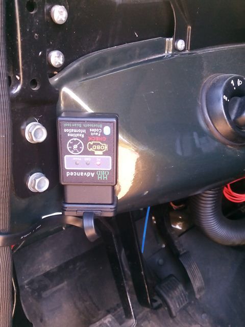

Купил вот такую девайсину:
Надо теперь инсталлировать. Надеюсь, что на гене есть выход W и подключение обойдется без танцев с бубнами с нашими парными катушками.
не пошло. нету на гене выхода W. Новая тема - коричнево-белый провод от ЭБУ с импульсом на трахометр. Если не пойдет - на катушки с развязкой на диодах... Либо менять гену на 100А и выходом W :smile_nod:
Пока временно поставил ОБД девайсину - тоже через раз к телефону подключается :smile_doh:.
Ну и полезный допил - свет в багажнике. Поставил светодиодные фонарики заднего хода, а освободившуюся фару вкрячил в багажник. Теперь там светло :smile_nod:
