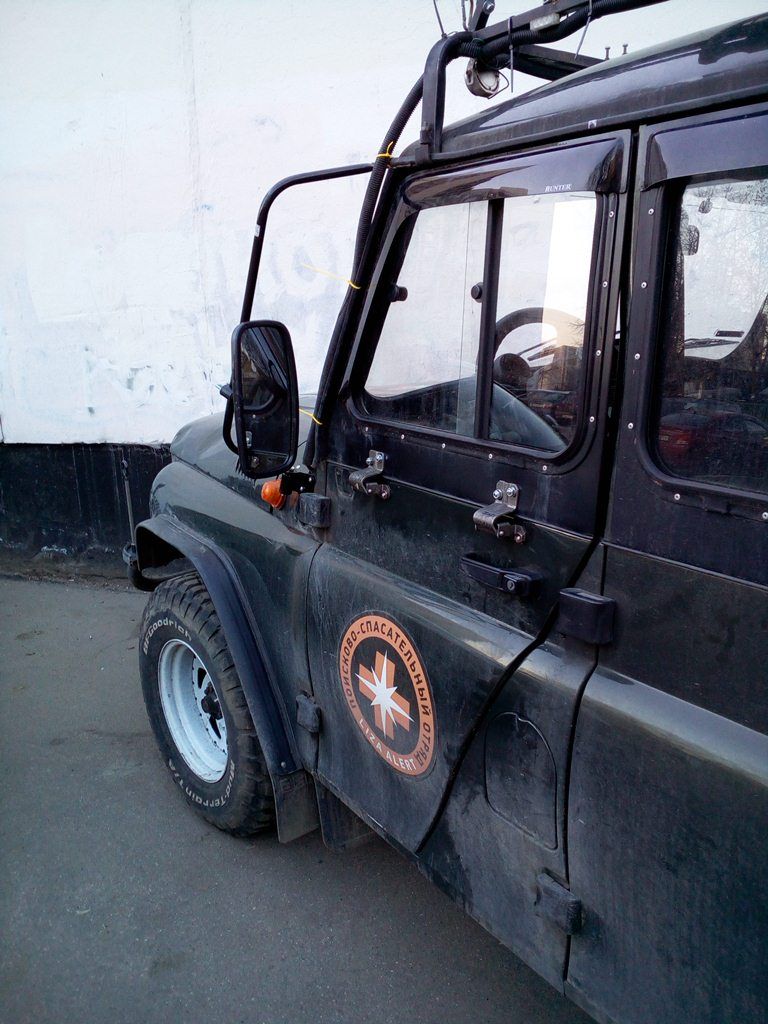

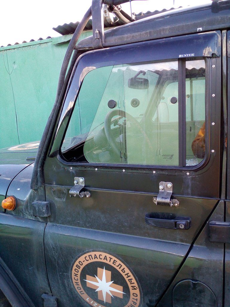

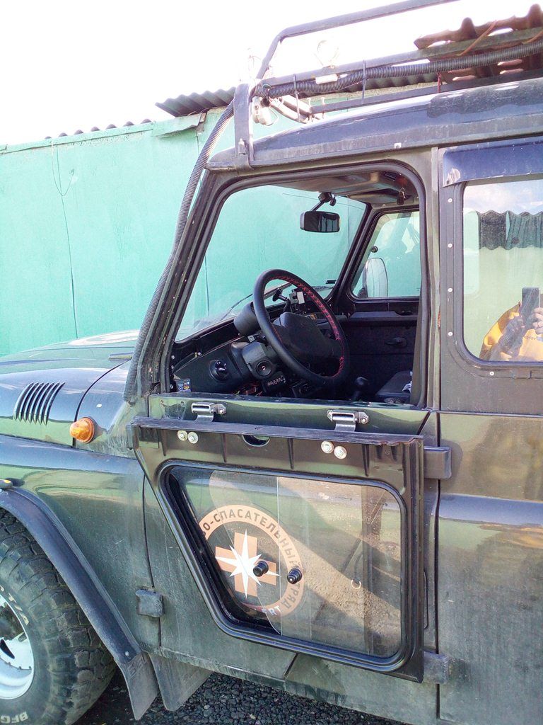

Наконец-таки решился и запилил откидное окно!
В закрытом виде
С зеркалом
Материалы:
2 петли от нивовского капота - брал в прошлом году, цену не помню
2 кроншетейна от Камаза - 400 руб
1 (пока) зеркало от какого Газа - 200 руб.
Шпилька, гайки - ну 100 руб.
Осталось:
- довести до ума кронштейн зеркала, чтоб не дверью не цеплялось при открытии. и усилить, чтоб на скорости не закрывалось :smile_bigsmile:
- покрасить петли и гайки со шпильками
- замутить замок для надставки. Вариант с сундучными замками не пойдет - много болгарить надо. Опять думаю про откидные с барашками или быстрозажимные от велика :)
- замутить крепление в открытом виде, чтоб не плюхалось об двер.
При вождении автомобиля в трудных дорожных условиях решающее значение будут иметь настойчивость водителя в преодолении препятствий и проявленная им воля к достижению поставленной цели.

@MTZ82 , ссылка работает.
На Уазбуке много способов написано про откидные рамки, но самый простой - на петлях капота Нивы.
И в заводском исполнении (по твоей ссылке) - в поднятом положении рамки крепятся на штатных болтах, как и у меня :).
А крепление рамок в открытом положении - фиксатор задней двери буханки вот:
приемная пимпа в нижней части
штырь на верхней.
Только у меня ветроотбойники стоят :(
