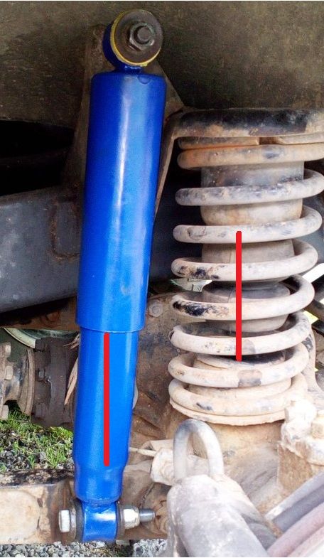

Оборвало оба амморта на передке. Выехал из дома, как обычно, вдруг на МКАДе на скорости 90 начало мягко раскачивать с носа на корму. Я еще подумал, фига они МКАД отремонтировали - волны, как на море. А потом выехал на Ленинградку и запрыгал пердок. Остановился - а там печальки с двух сторон.
Поехал обратно домой - прыгал на всехкочках, но раскачка была с носа на корму, в бока не кидало.
В субботу взчитнул уазовскую камасутру, купил 2 аморта Газ-Мяс АДС и заменил. Одну сторону заменил легко, а вот со второй секаса было больше - пришлось даже к помощи великого бога болгаринга прибегать. Но заменил.
Вынес из этой ситуёвины 2 вывода:
1. мясляные аморты при моем стиле возждения - зло! У меня до дачи есть участок в 10 км, который доча называет дорога-шишка, скорость движения 90% машин - 30 км/ч. Так вот я по ней гоцаю на 60-70 км/ч. Вот видимо на ней аморты вскипели и вытекли, а уже на мкаде они докердыкнулись.
2. Люблю Уазик нежно! Доехал до дома с аборванными амортами - не кидало, жестких пробоев не было (особенность конструкции подвески с 3 мя амортизирующими элекментами - пружина, аморт и резиновый отбойник, даже не отбойник, а ОТБОЙНИК). Замена амортизаторов возможна в любой *опе и любым чайником, который в состоянии увидеть, как оно крепится и что крутить.

Пружина стандартная (заводская) или удлинненая?
У меня пружины 2966 (от военной версии Хантера или Патриота пикап) с диаметром прутка 15.8 вместо штатных 14,9. Ход отбоя передних аммортизаторов всего 40 мм, причем в отличии от Шнивы на хантере ход отбоя ограничен только аммортизаторами.

MTZ82, пружина штатная.
Стояли СААЗ масло 320/480.
Поставил АДС 350/550.
Ход вроде побольше :)

Общий ход у АДС больше, но в сжатом состоянии он на 30 мм длиннее. При полном сжатии подвески его хода точно хватит? На Хантерах и Патриотах стоят так называемые активные отбойники, и при сжатии подвески они деформируются примерно на половину.
Судя по фотке выше, проблемы быть не должно. Сегодня попробую отрисовать ход сжатия по фото :)

Vdoooc писал(а):
Как-то так. Вроде впритык, но проходит :)
