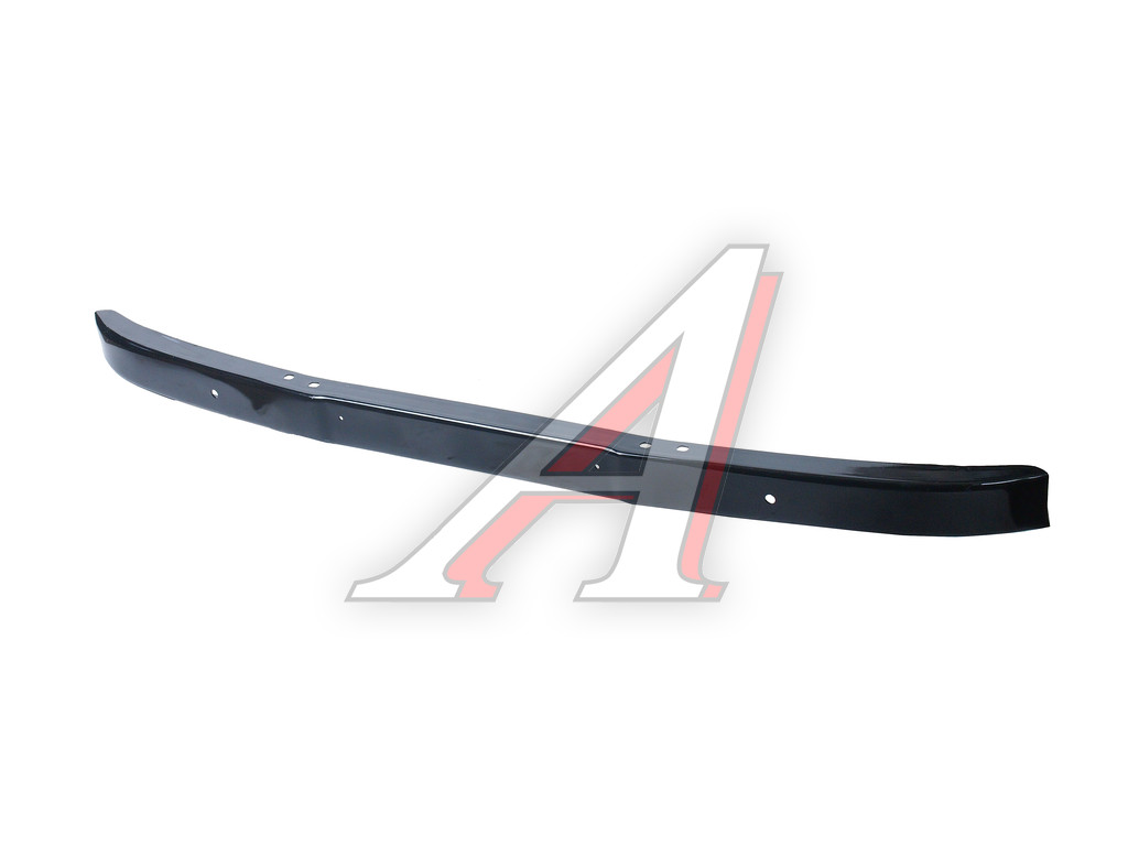

Нашел забюджетно заводские бампера :smile_dance: :
Передний 1400 и 2 задних по 500 за шт. плюс пересыл = 3000 руб.

@Vdoooc , передние бампера мне попадались трех видов - штатный толщиной 3 мм, кокой то левый толщиной 2.5 мм, и в Белорусии в музее на линии сталина стоит УАЗ 469 - у него по ощущениям (на глазок) бампер был 4 мм. Я бы лучше этот бампер в магазине поискал, а то через интернет 2.5 мм пришлют.
Задние бампера на вашей фотографии для рамы с многолистовыми рессорами, для установки на раму с малолистовыми рессорами один конец бампера придется перегибать. Толщина этого отбойника 4 мм, тонких в продаже не встречал.гнуться они легко - в тисках, вроде гнул вокруг трубы. Задние бампера под малолистовые рессоры найти не реально так как таких УАЗов, на пружинной подвеске но не Хантер было выпущенно очень мало.
Дык это наверное от слоев краски он такой :) Мне, чтобы ГИБДД не *у нас культурный форум*.
MTZ82 писал(а):
Задние бампера на вашей фотографии для рамы с многолистовыми рессорами, для установки на раму с малолистовыми рессорами один конец бампера придется перегибать... Задние бампера под малолистовые рессоры найти не реально так как таких УАЗов, на пружинной подвеске но не Хантер было выпущенно очень мало.
Перегну :) Опять же - мне, чтоб не *у нас культурный форум*. Штатный Хантера - около 8 т.р. стоит и в первой же грязке ломается.
