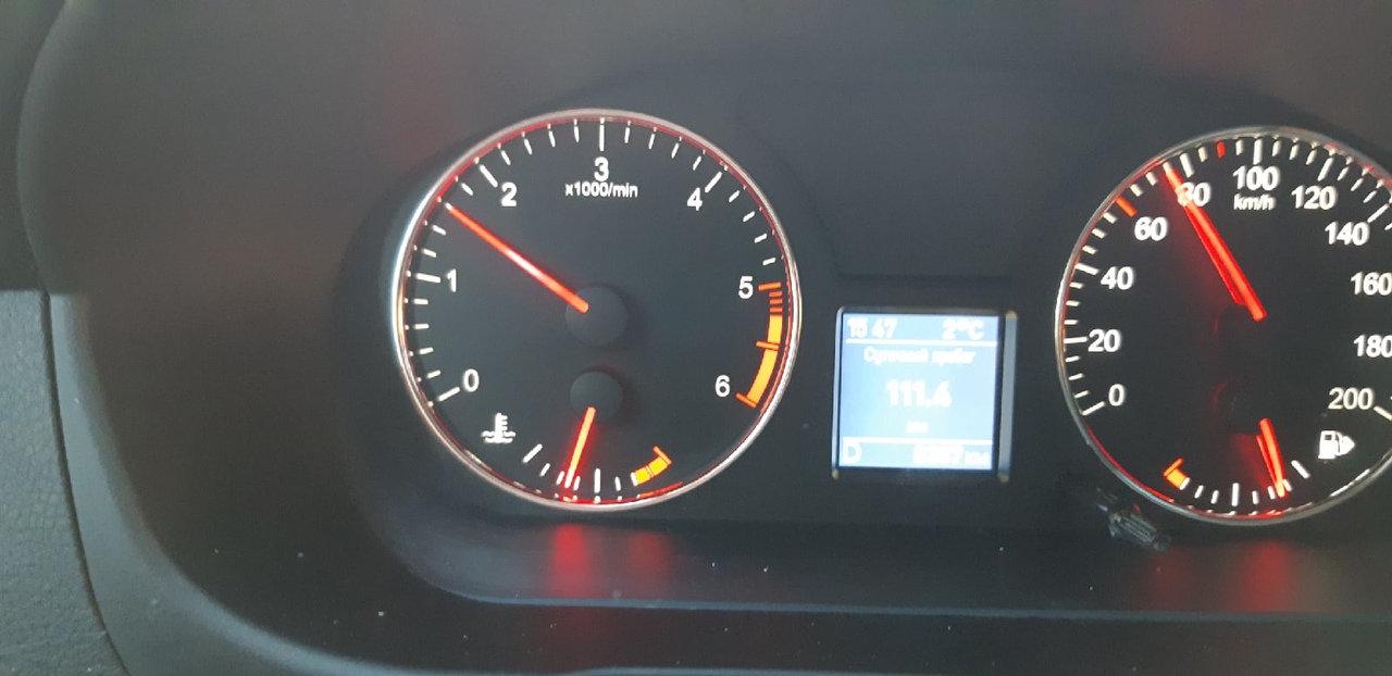

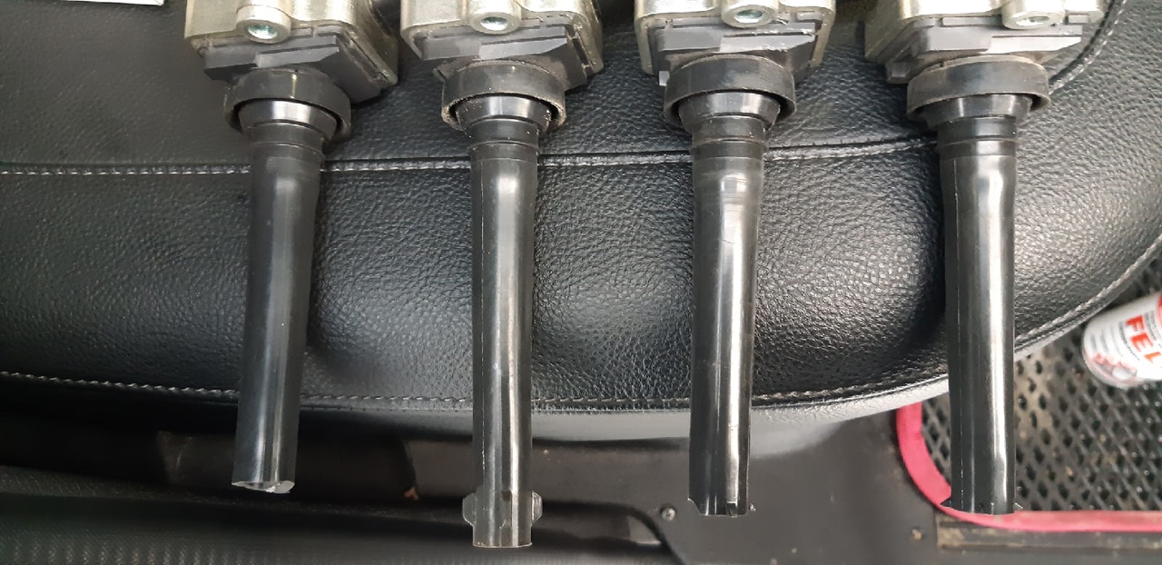

поменял термостат и свечи
Комментарий к файлу: при замене свече оборвал 3 из 4 наконечника, рекомендую снять и силиконом смазать
dkiSjWUe4x0.jpg [ 324.71 КБ | Просмотров: 117 ]
Комментарий к файлу: стало при +1*
mqIb9Sa4lGI.jpg [ 140.32 КБ | Просмотров: 117 ]
Комментарий к файлу: было при +2*
ud01RebZpGc.jpg [ 184.46 КБ | Просмотров: 117 ]

@васямба10 , Вот у меня как на нижней картинке. У нас прижимает потихоньку. -42 с утра было. Вчера вечером прилепил на морду вырезку из листа пенофола, а то на 3-ей метке , больше не поднималось.

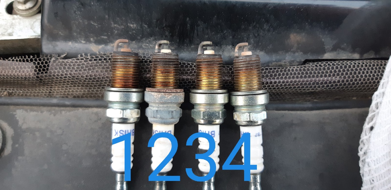

И свечи зачем менял? Большой пробег?
пробег 22ткм, потряхивало на ХХ , стояли BRISK DR17YC, поставил Denso Q16TT
по ощущению работает мягче, тянет лучше
NXK-o_6maUM.jpg [ 295.21 КБ | Просмотров: 104 ]
UAZ Patriot Iveco TDI 2011 г., UAZ Patriot 2019 АКПП
