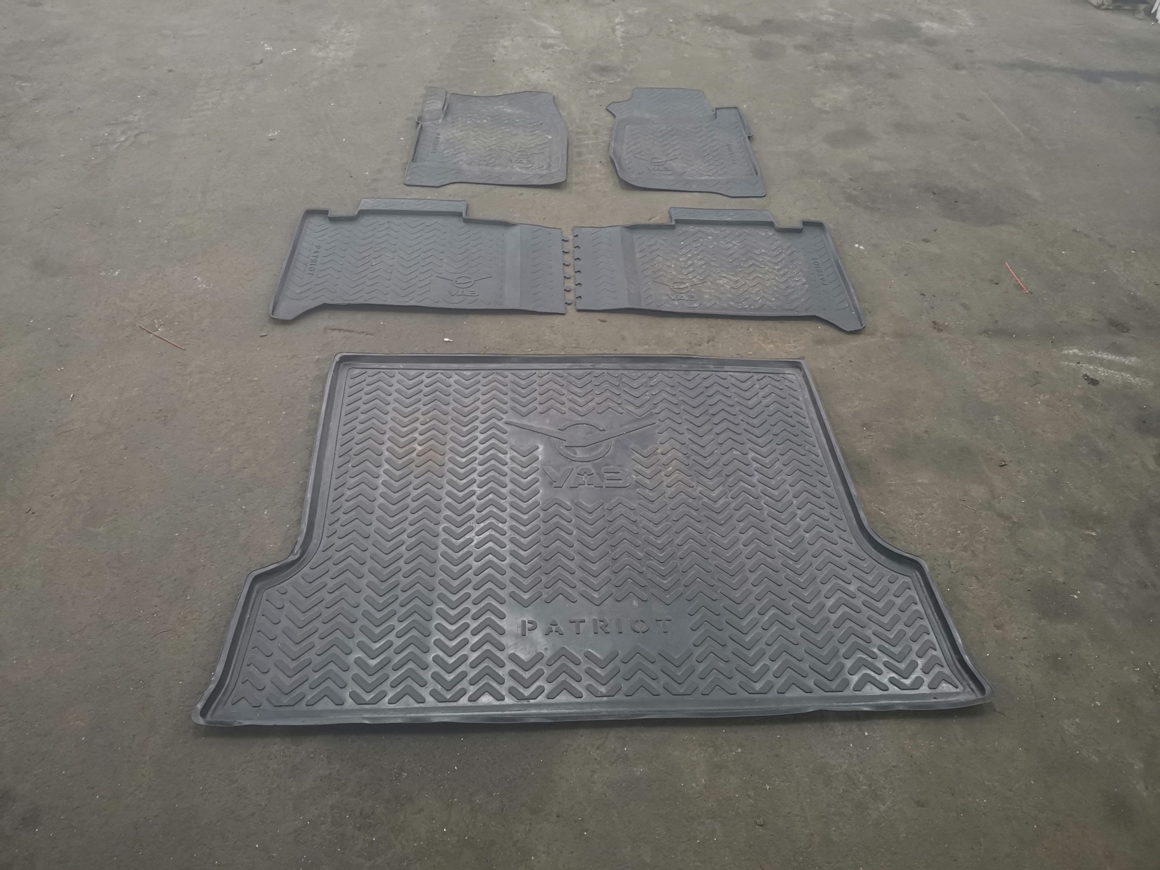

Кстати, кому резиновые коврики? Самовывоз:
