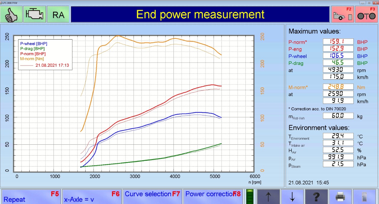

Вот сток-чип:
Сток-чип.jpeg [ 239.96 КБ | Просмотров: 540 ]

на 2000 момент на 70 н*м ниже? Уууу.
где ниже? КТо ниже? Если ты про несовпадение вертикалей в начале графика, то это издержки замеров с АКПП и практически полное отсутствие инструментов редактирования в компе стенда. Их отдельно нужно рассматривать, при наложении, оси у наложенного уплывают.
Наложение в стенде применяется лишь для наглядности, например, при настройке, или при "примерке" железок.

где ниже? КТо ниже?
Так момент. НА твоем последнем графике. Вот те 2 верхние кривые. По ним и сужу, когда начинает момент подниматься в стоке (блёклая линия) и после доработки (линия поярче). За 2200 графики имеют одинаковую форму, после чипа момент повыше. Поэтому и возник вопрос, что там по факту до 2200. Я езжу у меня обороты очень редко до 3000 поднимаются. Поэтому и обратил внимание на низы.

@Spirit , поднимается момент, ощутимо. Везет момент, а не лс.
