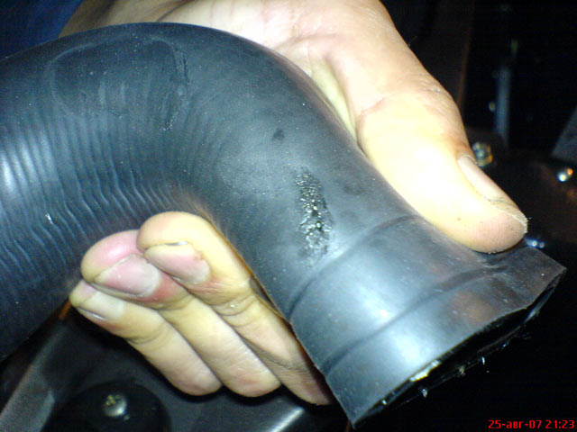

Только выехал за ворота салона, потек антифриз, хорошо потёк. Заклинило ручник, ехал он до дома на ручнике, с запашком. При осмотре выяснилось, на барабане кто-то слишком сильно затянул регулировочный болт, или как там его. Ослабили, трос пока вообще отцепили.

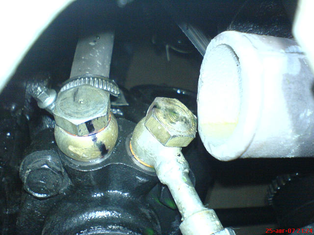

Антифриз хлестал из нижнего патрубка в соединении со стороны помпы. Оказалось, один из болтов, которые крепят шланги гидрача, пробил острой гранью патрубок. Зазора там почти нет, и сам болт без фаски. Патрубок был снят, обрезан, и поставлен на место. Болт решено не трогать до 1 -го ТО, х.з сколько проходит. По идее, надо уменшить его высоту чтоб увеличить зазор. Чем думали конструкторы?

Был приятель в салоне, спросил про пробитый патрубок. Ему так и сказали, это у всех :smile_nod: Поинтересовался, может-ли сам это сделать и не снимут-ли с гарантии за самодеятельность, на что было ответ - наздоровье, ковыряйся сколько хочешь :smile_nod:
Пробитый патрубок
и болты гидроусилителя в непосредственной близости (вид со стороны рулевой колонки
На данный момент расход антифриза пол-литра на 90 км :smile_nod:
Есть-ли какие идеи по доработке напильником? На Уазбуку сходим конечно, пороем. Пока в голове следующее: шляпки болтов срезать на 1.5-2 мм, наконечники шлангов гидрача срезать по высоте на 3-4 мм. Будет 5-6 мм. зазора, тоже хлеб :smile_nod: Опору гидроусилителя никак нельзя опустить?
