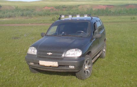

После продажи ШНивы и преобретения Соренто, выяснилось что на рыбалки и охоты особо теперь не покатаешся. :smile_doh:
Вот такая ШНивка была :smile_nod:

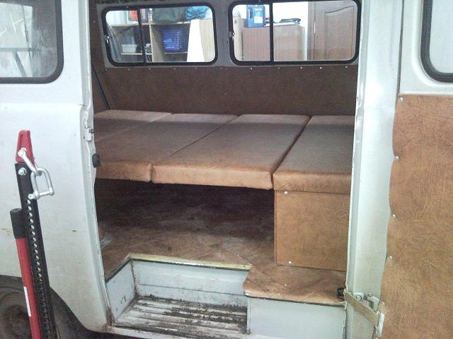

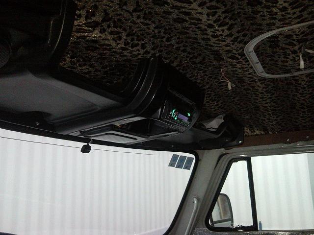

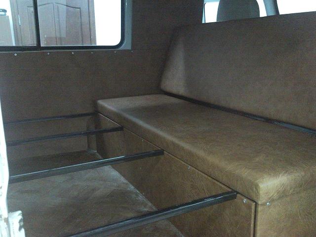

Пол в салоне был зачищин, обработан антиржой и покрыт мастикой, после чего на него было уложен слой вибро-шумо изоляции, фанера 10см и линолиум (алюминий дорогой). Стены и крыша УАЗа были вибро-шумо изолированы, заменена обшивка. Установлена музыка в верхнюю полку

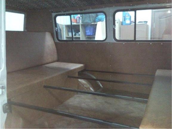

Седенья водилы и пасажира были выкинуты и установлены сиденья от икаруса, в салон частично были установлены сиденья от пассажирского уаза на 5 посадочных мест, но как показала практика, ночевать в этом уазе было не очень удобно :smile_doh: и было принято решение найти вариант трансформируемого салона :smile_nod:
После долгих осмотров различных вариантов салонов буханок, в живую и в тырнете, все не соответствовало желаниям, либо было слишком замудрено, либо непрактично.
И вот случайно натыкаюсь на www.baton.su : : :, все понравилось, удобно, практично и как сам до этого не додумался :

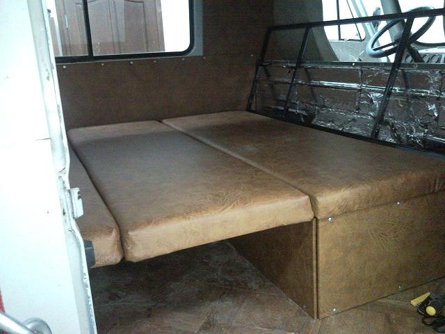

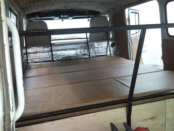

Был закуплен квадратный профиль, 25х25 и 20х20, сварены каркасы, сделаны сидушки и спинки, обтянуты дермантином с паралоном 60мм и вмонтированы в салон и вот что получилось :smile_nod: :smile_nod: :smile_nod:
ЫЫЫ перекладины убираются в ящик под сиденьем :smile_bigsmile: забыл снять когда фотографировал :
Вто теперь у меню есть авто для приятного время припровождения на рыбалках-охотах :smile_nod: :smile_nod: :smile_nod:

Айк, Исче нет, все в процессе, салон 2й раз координально переделывается. В планах автономная пещька, ДВД, задние колонки куды нибудь (щас 2 С-30 на полу валяются : ), сиденья поудобней для водилы и пасажира (от какого нибудь иномотора), и переднюю часть облагородить (обшить) а то там везде шумка открытая.
Kurgаn, У меня спальное место полусилось 2х1,5 т.к. я ростом гдето 189 то мне самый то, а за сидаловом вполне достаточное место осталось, весь шмурдяк туда поместился :smile_nod: А грузы я возить в нем не собираюсь, он делался для того чтобы меню доставлять на природу :smile_nod:
