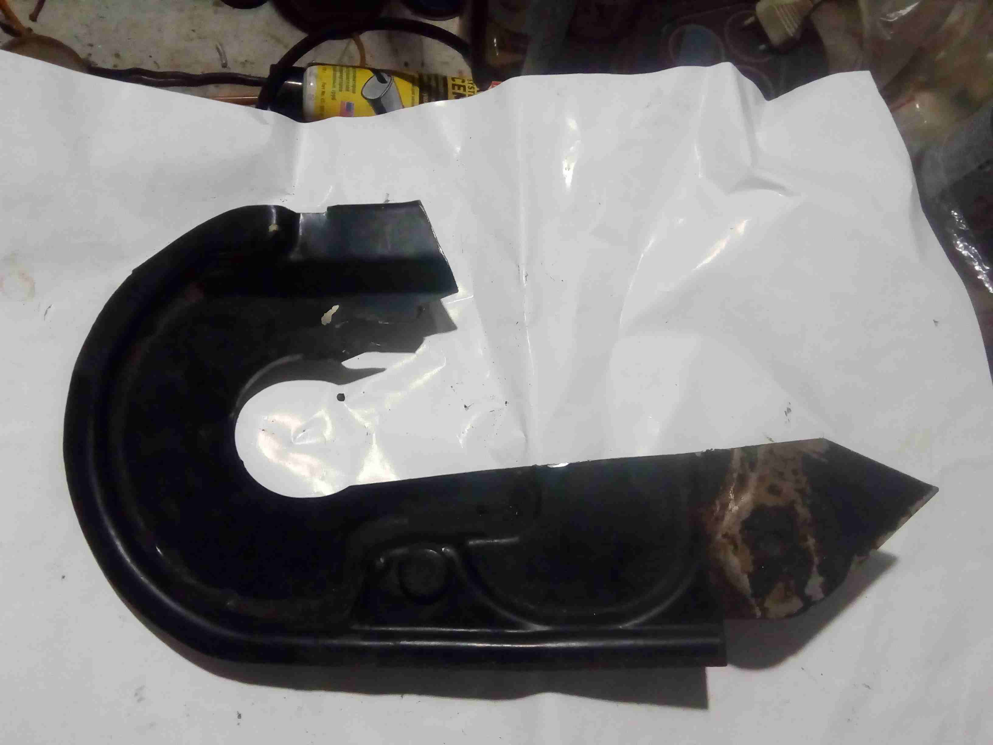

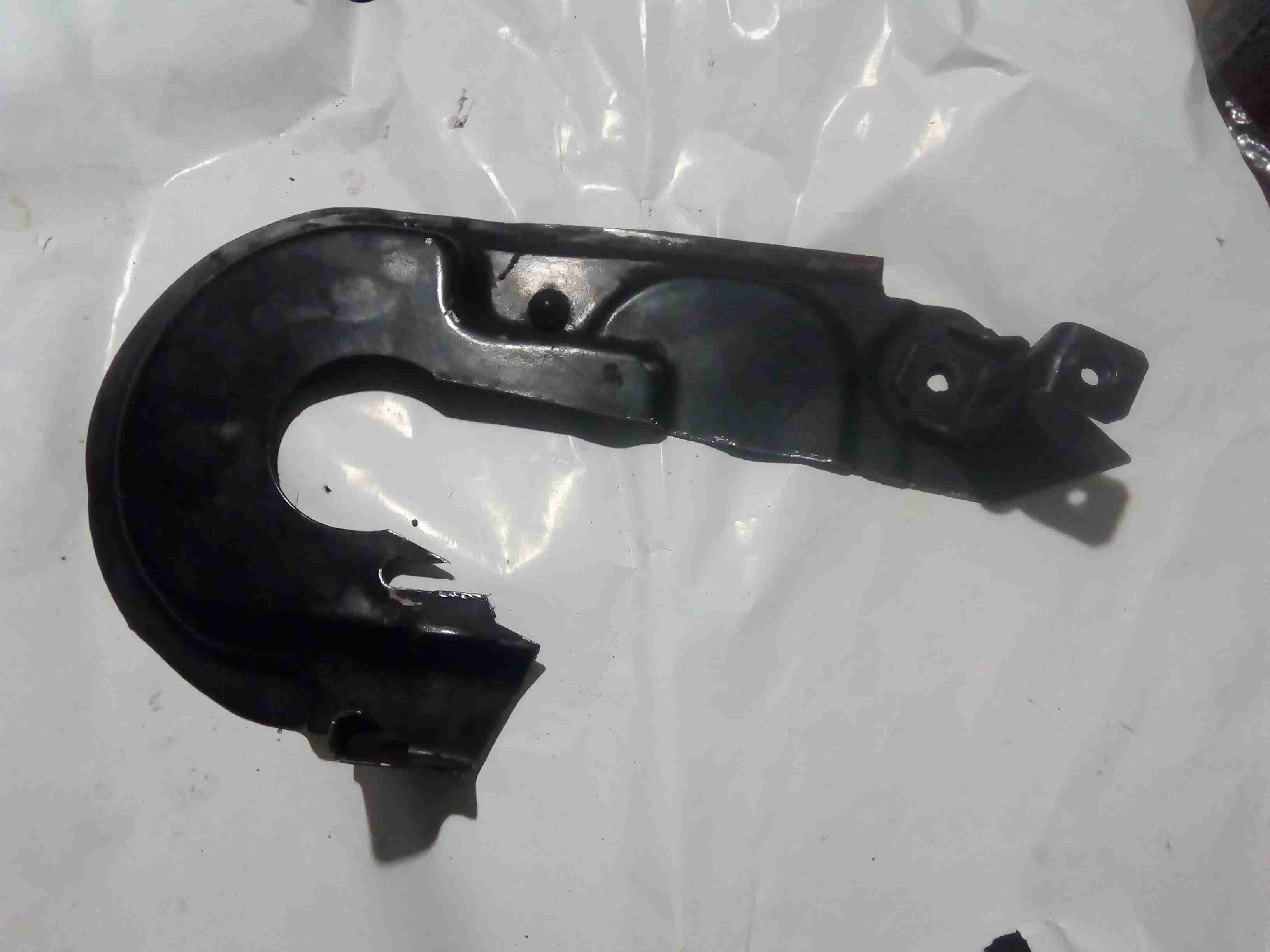

Всем привет!
полтора года назад купил Калину 2011 гв с эл педалькой газа. крякнула помпа. с удивлением обнаружил, что надо разбирать весь передок моторчика. озлобился. взял болгарку... теперь помпа и все другие причиндалы с той стороны моторчика снимаются легко и непринужденно - чтобы снять щиток, надо лишь ослабить ремень (не считая двух болтиков). фото тюнинга цепляю.
Поршевцы посрамлены.
2.jpg [ 161.54 КБ | Просмотров: 237 ]
1.jpg [ 156.7 КБ | Просмотров: 237 ]
задумка хороша, а ДВС то какой ?
RS0Y5-42-02D
 Заголовок сообщения: Re: Лада Калина - Калина 2
Сообщение Добавлено: 08 сен 2022, 19:17
  •  193
  •  19 янв 2021, 18:26
  •  Бердск
Моторчик 83 8 клопов невтыкоаой. Старый хозяин поставил БК и завязал на него Карлсон на 90 цельсия.
В поддоне мотора ролики и шарики, знать не одна помпа там распалась.
