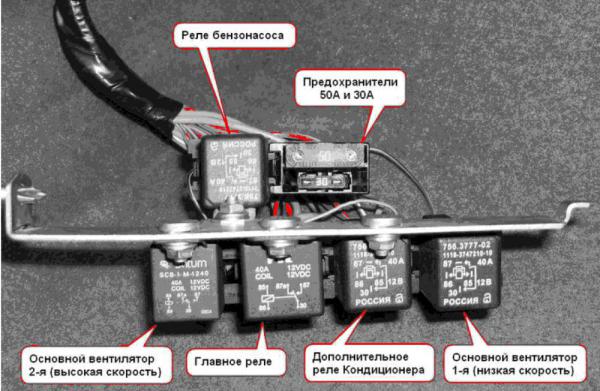

Коллеги, на профильном форуме не нашёл, спрошу на своём. Досталась бабе моей Лада Калина, 1.4, люкс. Хочу прикрутить принудительное включение вентилятора охлаждения. Мастырил кто-нибудь? Подмогните схемкой.

AndrewGT, спасибо, добрый человек. Видимо я действительно плохо искал, такую тему не видел. Эта мысль мне приходила в голову, поставить кнопку как там описано. Единственное, волнуюсь, не будет ли контроллер выдавать ошибку? А может знаешь, какое именно реле отвечает за включение вентилятора на полную скорость?

планка реле под печкой...
убери ЭБУ куда-нибудь в другое место от греха подальше...
вот правильная схема:
