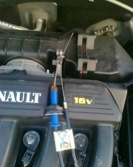

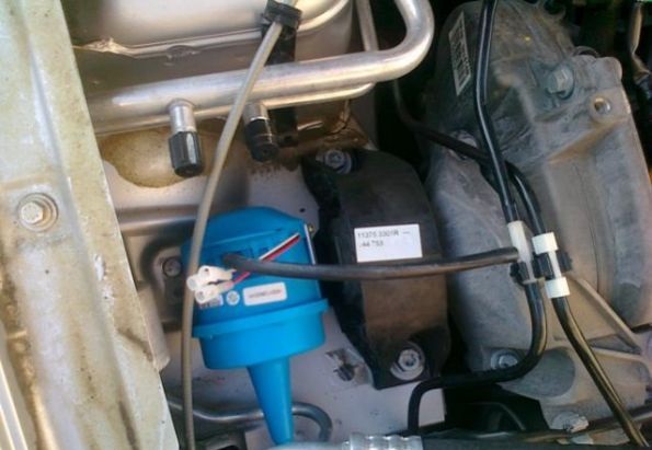

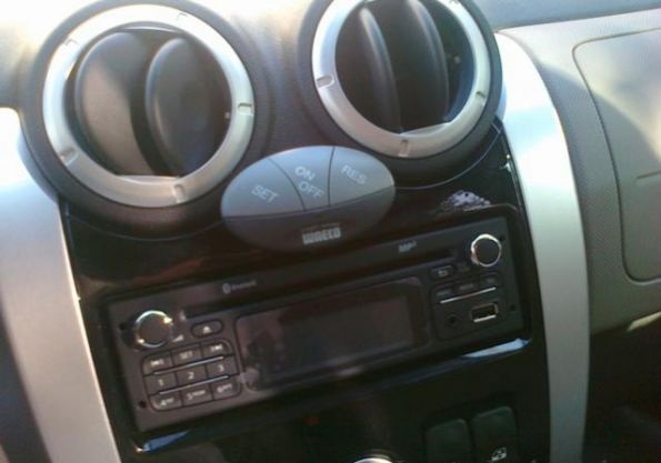

RS0Y5-42-02D
ага

@oapv , не совсем понял, а вакуум куда врезан?
трубка на адсорбер

трубка на адсорбер
От дроссельного узла, насколько понимаю? И вакуума хватает для нормальной работы?
от впускного коллектора
ДВС не жалуется

@oapv , хм... Интересно, будет ли нормально на ШН работать, тем более что цена всего 13 тыр... Кстати, на их сайте написано, что в комплекте идет свой датчик скорости, а в отзывах пишут, что от штатного ДС с провода на приборку не заработало. У тебя как сделано, отдельный ДС или все-таки от штатного?
в комплекте свой ДС с хомутом под крепление за кардан/привод, герконовый датчик на педаль сцепления, уголок крепления, три тройника разного диаметра для подключения к вакууму ...
у меня от штатного, но так я считал года полтора, пока не убедился что штатный ДС с проводами используется как затычка на КПП, а сигнал о скорости для приборки эмулируют КСУД по данным с блока АБС
