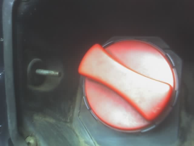

А что если электромеханический замок поставить?
собственно принцип прост. нажал кнопочку...
Принцип-то прост, а дьявол, как всегда, кроется в деталях.
За что цеплять-то? У дверцы нет никаких частей, за что ее запирать. Более того, даже если какое-то "ухо" приварить / приклеить / примагнитить / еще-как-то-прифигачить, то оно в открытом виде будет торчать и мешать при заправке. Вот о чем надо думать.
А с приводом нет проблем. Например, продаются специальные соленоиды для замка багажника. Однако у соленоидов обычно ход невелик, лучше использовать активатор от замков. Его, если надо, тоже можно подпружинить.

Вот так сделано на СААБе
если решить проблему крепления уха на Шниве, то остальное делается просто

Привод можно подальше установить и использовать трос с усиленным ригелем на конце.
Сообщение Добавлено: 07 мар 2008, 08:14
    660
  •  4970
  •  01 апр 2007, 22:41
  •  Москва, Юг
Осторожней с электроприводами в районе заливной горловины
Но ведь заливной, а не сливной. :smile_nod:
необязательно электропривод туда ставить, электропривод прикручиваем к крылу, а к лючку идет тросик.
Как вариант, можно использовать актуатор от двери он имеет пружину для возврата в нейтраль.

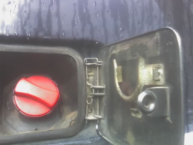

поделюсь своим изобретением :smile_bigsmile:
2.5 года езжу с крышкой с замком. крышка вторая.С первой были такие же проблемы как у всех.Замерз замок не открыть. потом Вд и т.д.
крышку заменил и еще вырезал (из пластиковой бутылки) и приклеил в лючок на двухсторонний скотч так называемый язычок, который банально закрывает крышку от попадания сверху влаги.При дожде и на мойке на крышку попадает вода.а язычок просто закрывает.При заправке его приподнимаю и ноу проблем.Проблема отпала.
Если кому то поможет только рад буду. :
