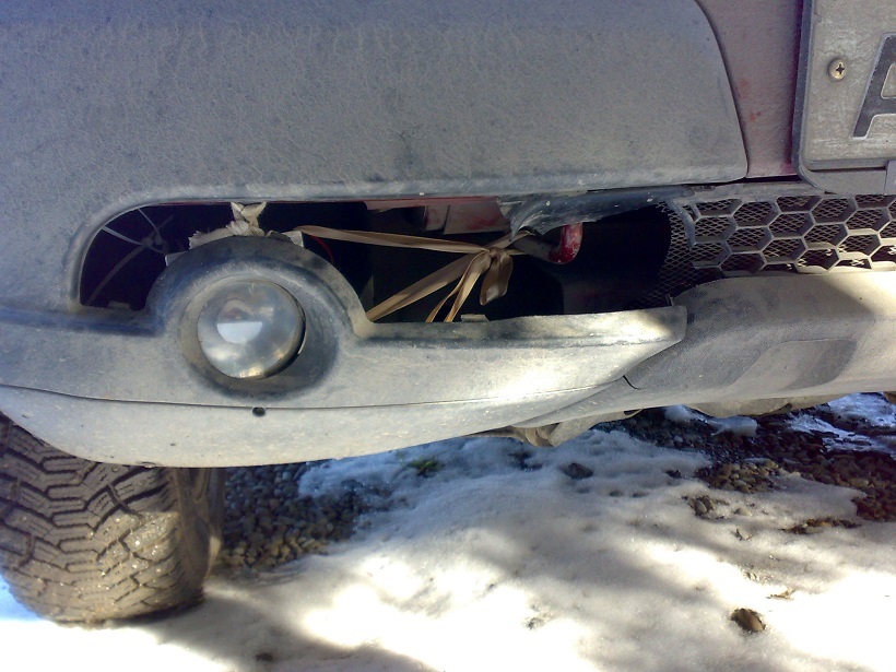

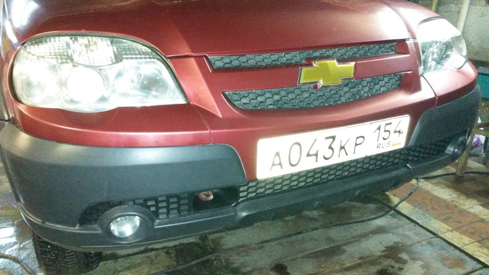

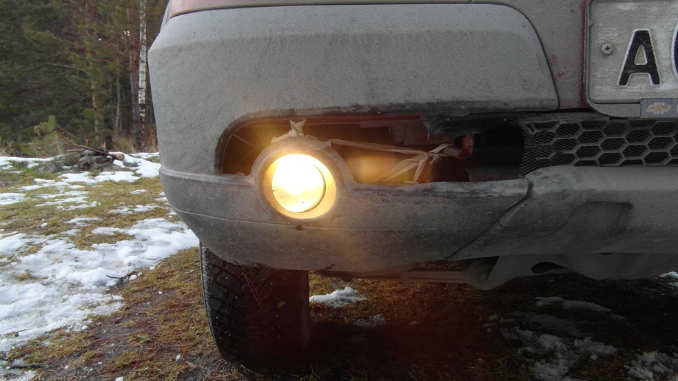

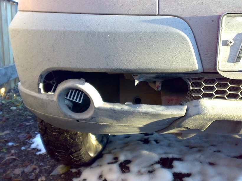

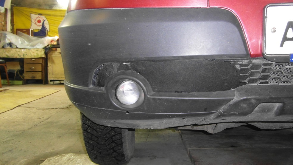

В ноябре прошлого года на трассе М52 сбил собаку неожиданно появившуюся,заметил её только на разделительной линии за 1 сек. до контакта = так что среагировать не успел;собака то убежала ,а бампер то повредился и выглядело всё это вот так:
Сразу всё привязал на верёвочках,а когда приехал домой сделал вот такую времянку:

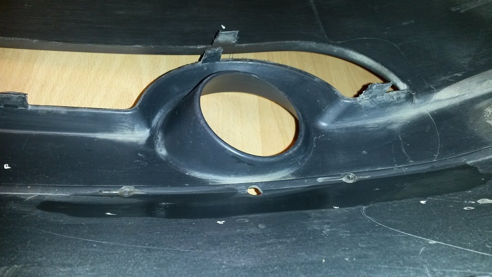

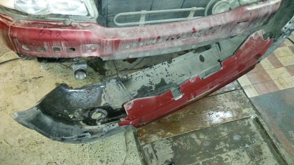

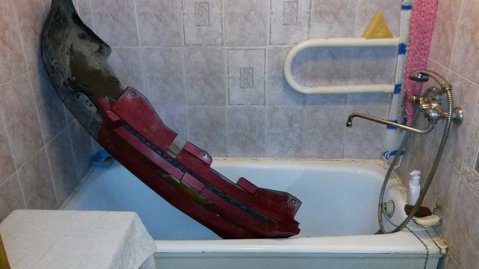

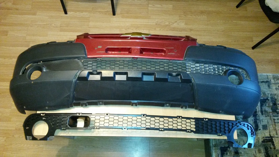

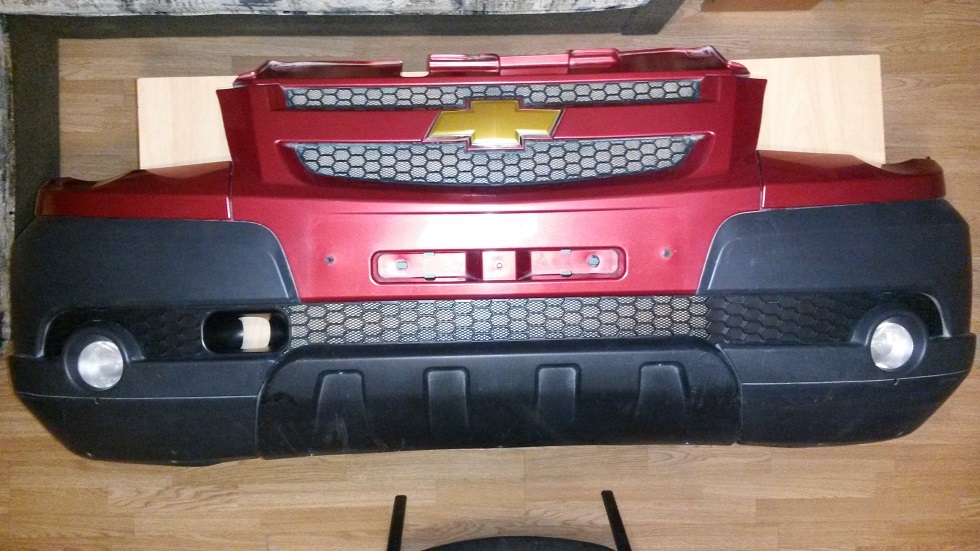

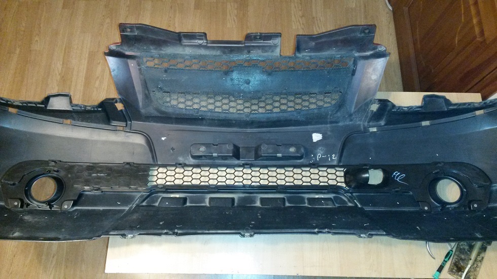

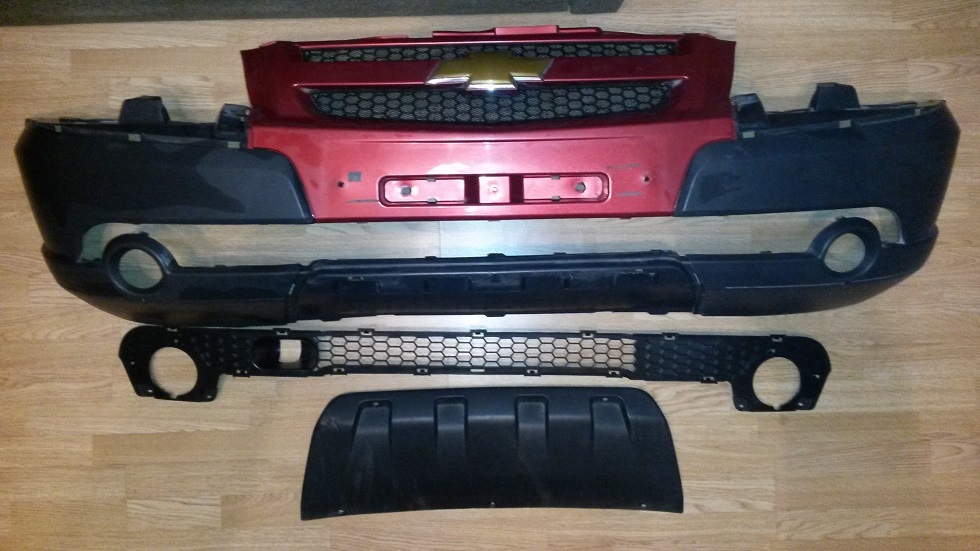

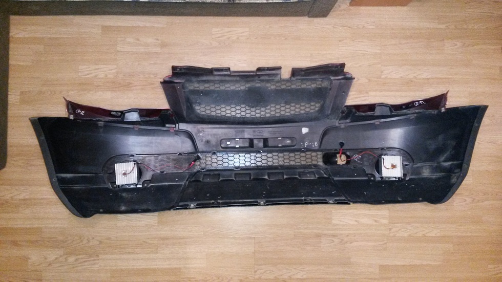

Купил у нашего дилера нижнюю решетку переднего бампера (ВАЗ-21230-8401016-55-0) за 490 руб и в новогодние каникулы за два дня сделал кап.ремонт своему бамперу.Предлагаю фотоотчёт по теме:снял бампер и отнёс его домой на помывку :

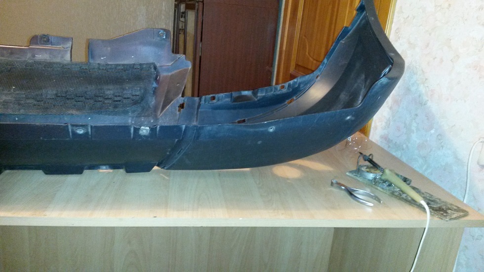

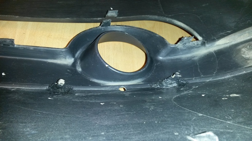

Отломанные стойки крепления ПТФ припаял паяльником ,вот так:
Сломанные язычки фиксаторов тоже припаял паяльником = держаться хорошо.

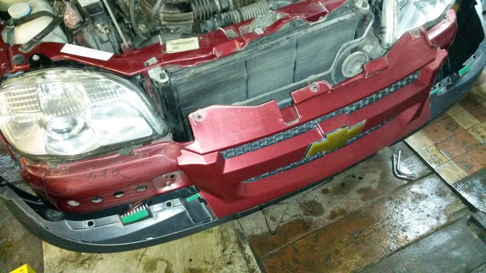

После ремонта бампер выглядит как новый;поставил его на место.Месяц прошло после ремонта = всё держится,ничего не отклеилось.

Молодец. Руки не из жопы растут.
ЗачОт. :smile_bigsmile:
