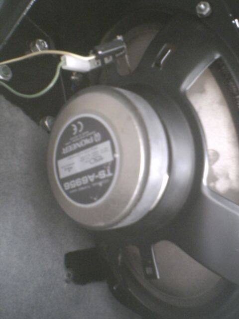

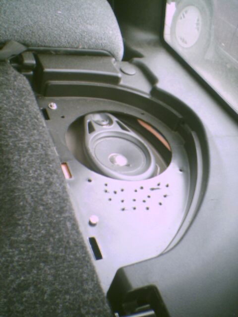

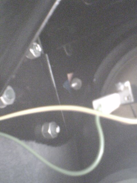

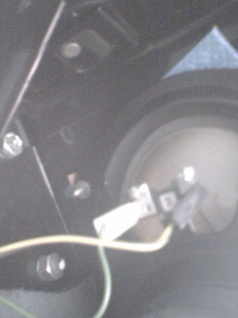

http://www.chevy-niva.ru/album_pic.php?pic_id=3010
http://www.chevy-niva.ru/album_pic.php?pic_id=3011
http://www.chevy-niva.ru/album_pic.php?pic_id=3012
http://www.chevy-niva.ru/album_pic.php?pic_id=3013
Вот так я ставил халявные : блины, купленные парой 5 лет назад за 300 рублей. :smile_nod: на фото правый по ходу блин, за качество не ругайте - с телефона снято. Работы на даче на час с походом за пивом, поиском длинных болтиков, нарезанием жесткого оконного паролона, сверлением отверстий как крепежных так и "выхлопных", снятием и обратной установкой металлического треугольника крепежа сиденья. Блины повернуты проводами в салон в практических целях - меньше вероятность зацепить провода багажом. Закреплено все жестко, на ТРИ опоры в штатные отверстия блина. Два болта видны сверху, один снизу у проводов. Обращаю внимание - пластиковая решетка защелкивается сверху обратно.
Кто хочет поругать штатные провода или зукрытость блинов - может у меня на встрече послушать - притензий к звуку радио и хороших СДков нет :!: .
