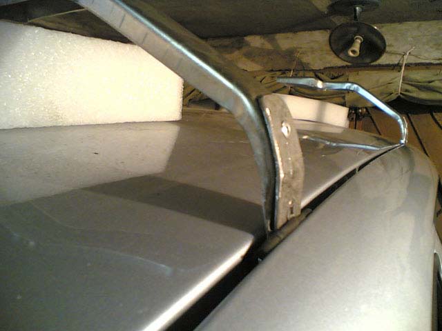

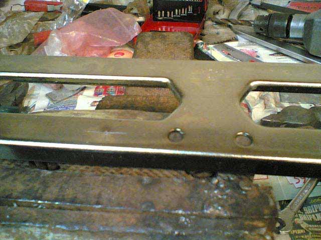

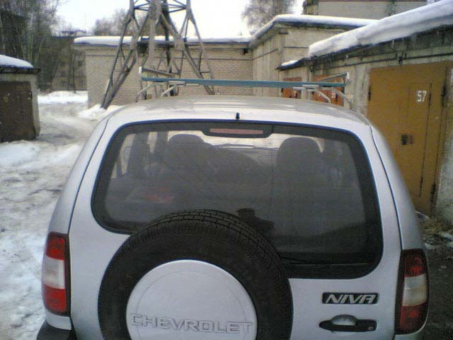

Машиной доволен, но возможные варианты перекладин вместо полноценного багажника меня не устраивало. Решил купить БЕЛАЗовский багажник и, или его адаптировать, или просто корзину от него приспособить на перекладины. Получилось первое : . Всего за 670 руб. имеем полноценный багажник, а не перекладины от 1250руб и выше....
:smile_bigsmile: Вот «рецепт» по адаптации:

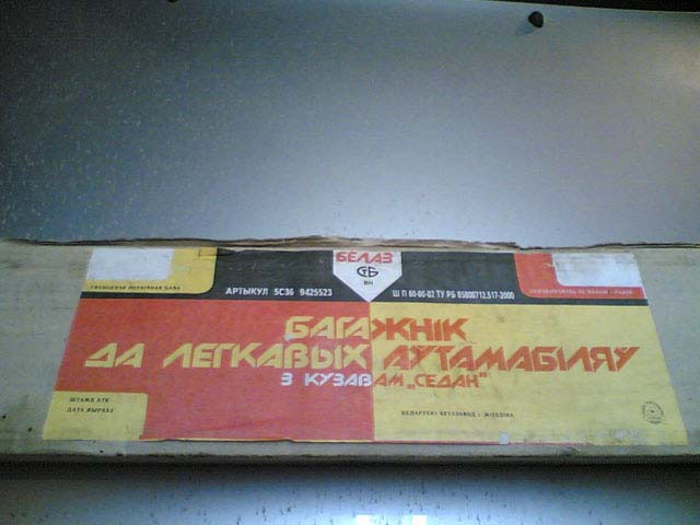

1.Покупаем вот такой багажник:
http://www.chevy-niva.ru/album_pic.php?pic_id=7367

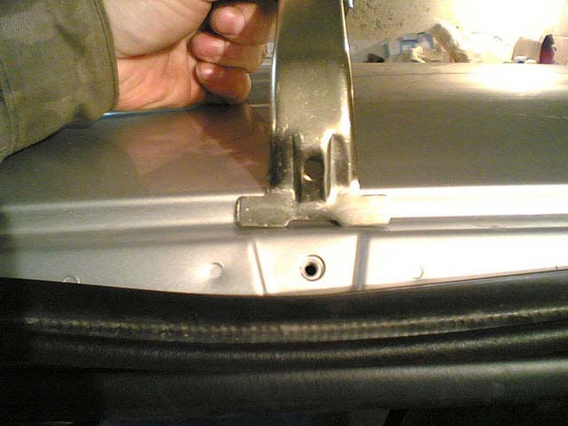

2.Достаём ногу багажника и примеряем:
http://www.chevy-niva.ru/album_pic.php?pic_id=7368

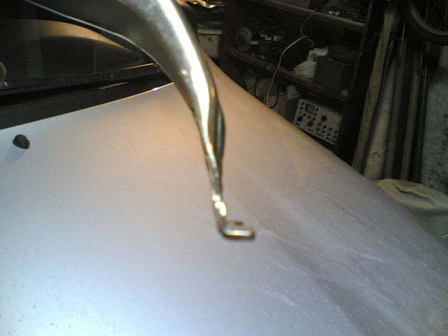

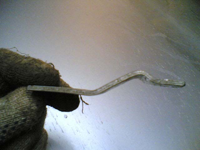

3.Удостоверяемся что не подходит и выгибаем в тисках вот так:
http://www.chevy-niva.ru/album_pic.php?pic_id=7369

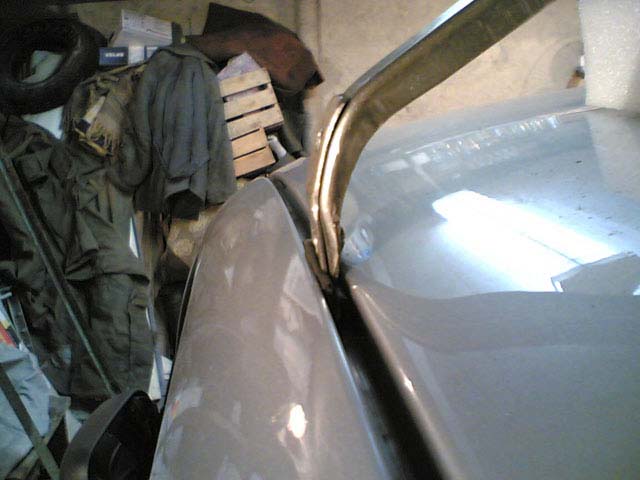

4.Примеряем гнутую ногу:
http://www.chevy-niva.ru/album_pic.php?pic_id=7370

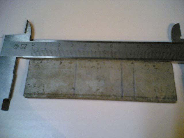

5.Делаем заготовки переходных пластин из подходящего материала (у меня оцинковка 1.8 мм) размером приблизительно 30 мм на 105 мм. :
http://www.chevy-niva.ru/album_pic.php?pic_id=7371
6.Изгибаем заготовку примерно так:
http://www.chevy-niva.ru/album_pic.php?pic_id=7372

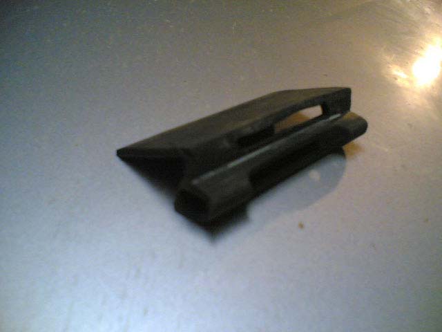

7.Вырезаем в резинках из комплекта прорези приблизительно 2 мм на 30 мм. :
http://www.chevy-niva.ru/album_pic.php?pic_id=7373

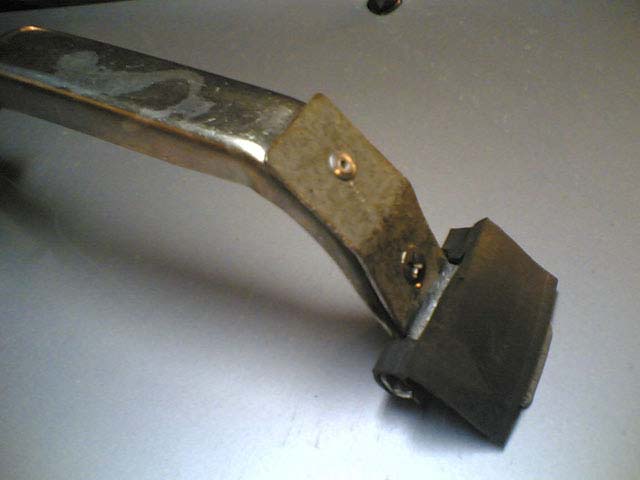

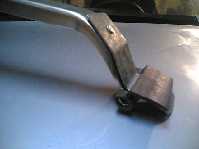

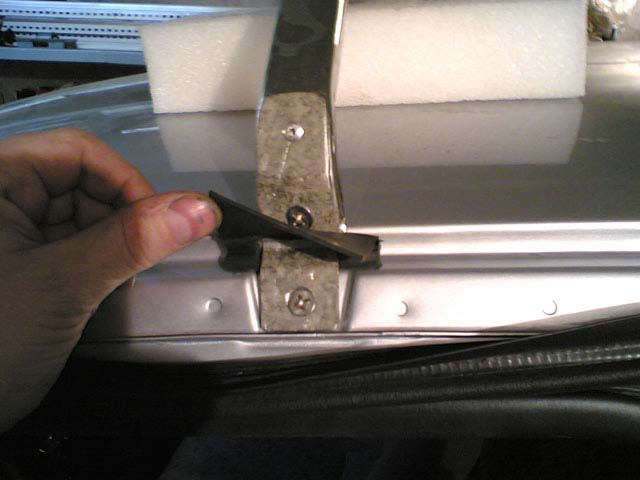

8.Производим предварительную сборку, подгибку по месту и крепим клёпкой:
http://www.chevy-niva.ru/album_pic.php?pic_id=7383

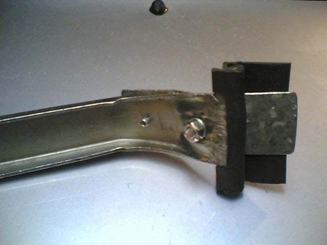

9.Удостоверяемся что всё подходит и собираем окончательно:
http://www.chevy-niva.ru/album_pic.php?pic_id=7374
http://www.chevy-niva.ru/album_pic.php?pic_id=7375

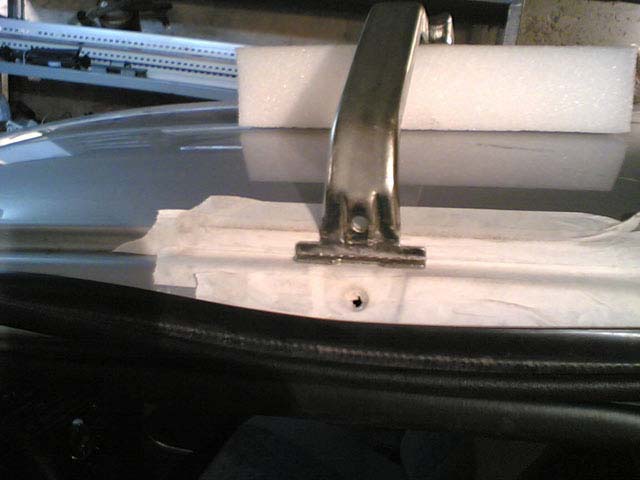

10.Сверлим отверстие под крепление и крепим:
http://www.chevy-niva.ru/album_pic.php?pic_id=7376
11.Проверяем зазорчики:
http://www.chevy-niva.ru/album_pic.php?pic_id=7377
http://www.chevy-niva.ru/album_pic.php?pic_id=7378
12.На боковинах корзины сверлим дополнительные отверстия для переноса ног ближе к краям:
http://www.chevy-niva.ru/album_pic.php?pic_id=7379
13.Собираем корзину, кладём на уже закрепленные ноги, регулируем, затягиваем и любуемся результатом:

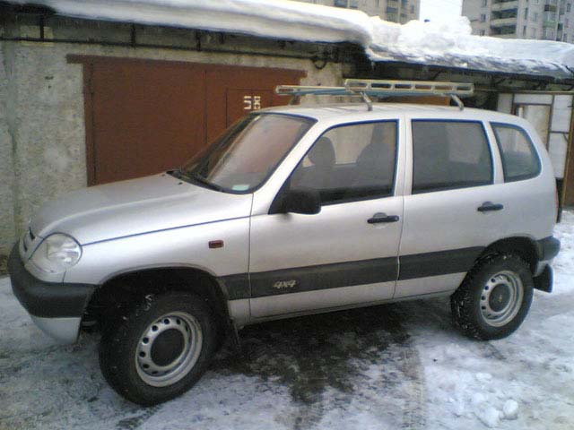

http://www.chevy-niva.ru/album_pic.php?pic_id=7380
http://www.chevy-niva.ru/album_pic.php?pic_id=7381
http://www.chevy-niva.ru/album_pic.php?pic_id=7382
Испытания прошли успешно, в выходные перевёз на нём 6 оконных рам.
Дёшево как говориться и сердито, только шумит конечно не по детски :-)
Может кому мой опыт и пригодиться.

UMKa, молодец, че сказать.
ИМХО внеший вид такого багашника и ШН не очень, зато с точки зрения практической все ОК. :

2. храниться он в 15 см над машиной, что очень здорово облегчает процесс
3. пластины в термоусадку еще облачу
4. уж очень бережливым можно обклеить крышу у места крепления малярной лентой ,как на одном из фото, на время его использования, после снятия багажника легко удаляется.
