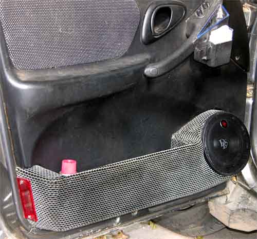

Evguene, Даже и не думай !!! : Твитер должен быть на уровне ушей или выше(иначе нафиг он вообще нужен)Звуковая картинка будет натуральнее : www.chevy-niva.ru/album_cat.php?cat_id=3. Что касается выреза под аккустику: отверстие должно быть больше (дело не в магните)дифузор должен дышать
Да и по хорошему надо делать подиумы,для того что бы мидбасы направляли звук на слушателей(на их головы),а не в ноги ,делать это чудо не сложно:
www.chevy-niva.ru/album_cat.php?cat_id= ... C&start=36
www.chevy-niva.ru/album_cat.php?cat_id= ... C&start=48

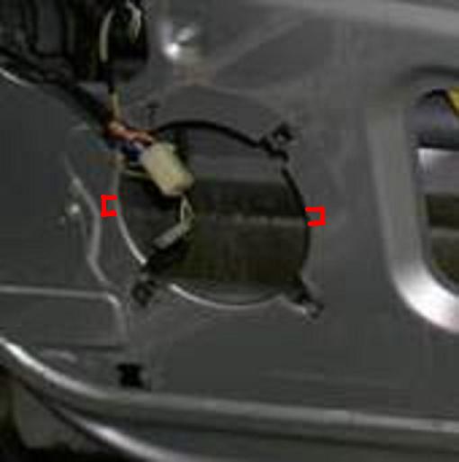

Штатное отверстие в двери (металл) имеет диаметр посадки динамика 110 мм., а аккустика (Кенвуд) 120 мм. Тоже самое и с обивкой. Китайские (дешевые) имели посадку 110 мм., но качество - на помойку. Кенвуд лежит уже три недели, еще не собрался на допработу.
Так-что, решай сам. :
запись 13.03.06
по зиме установил.
В двух словах:
- болгаркой подрезал здесь
- установил вынос, т.е. удленил через них
- только наоборот, чем здесь
-увеличил диаметр в обшивке для них же.
Минус всего: что придется для снятия обделки - снимать динамики каждый раз :?

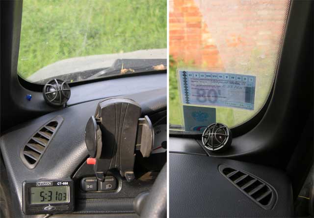

Индивидуально это все... пробовал я и в черный треугольник (самый большой минус - прямо в них дует воздух из воздуховода, полгода и мембране кирдык) и на стойки под самый потолок - (верха тогда доминируют ощущение что тарелки где то над крышей) найболее устроил по звуковой сцене вот такой вариант
... правда твитеры UP 1 - 91 дб по паспорту, соответственно
продавливают мидбасы 16 - в твоем случае - думаю комплектные 13 продавят
кроссы спрятаны торцы торпеды (на торцах на двустороннем скотче), протянуты нормальные акустические провода (2,5 на твитер и 4 на мидбасы, если пользовать штатную проводку или напаивать на штатный разьем акустические провода - не стоит и время тратить на устновку приличной акустики... сзди в штатные места установлены 13 коаксиальные фадеры, ну и заключительный штрих - без которого ИМХО тоже не стоит пытаться получить хороший звук
