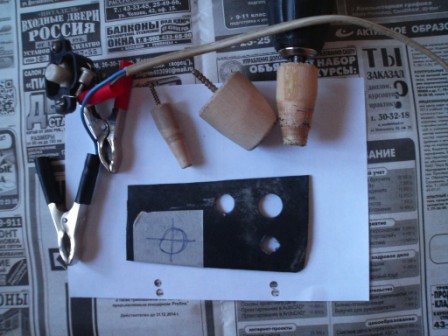

Кто сверлил тонкий металл сверлом большого диаметра, тот знает, каким "тройным квадратным эллипсом" : получается отверстие.
В пластмассе с помощью нехитрого инструмента можно получить РОВНОЕ и ЧИСТОЕ отверстие любого внеразмерного диаметра, не тратя время на поиски сверла. Черновое отверстие (справа внизу) можно сделать ножом или другим подобным предметом.
А чтобы не поцарапать пластик при разметке, нужно всего лишь наклеить "малярный скотч" и чертить/рисовать сколько душе угодно.
Это для тех, кто будет устанавливать доп. прикуриватель. Да и в других случаях пригодится.
