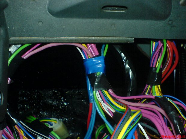

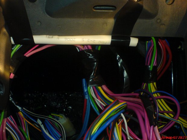

Кстати. Только что из гаража и похоже нашел заводской дефект ШН, могущий привести к пожару.
При очередной установке монтажного блока на место, он ну скажем так висел на проводах. Так вот поднимаю висящий на проводах монтажный блок вверх, ставлю на место И ВДРУГ ИСКРА, АКБ была подключена, слушал радио. Выяснилость: над монтажным блоком нахадиться, скажем так полая железная балка- поперечина, провода уходят за неё снизу и вверх. Так эта балка имеет очень острые кромки, можно даже руки порезать. Ну и красный провод изоляцию содрало при установке. Все обошлось, слава б... провод заизолировал, На острую кромку надел временно оплетку от кабеля и примотал изолентой чтоб не слетело. Так и хочется панель-торпедо снять и доделать до ума за GM-ваз ихние сопли, всё это я проделывал на восьмерке, в смысле доводил прокладку проводки до ума при снятой панели, правда там проводов то было раз два и обчелся. Изображение Изображение
