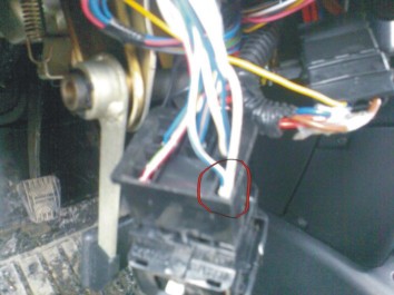

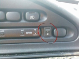

Вводная такова: имеются дополнительные фары дальнего света. В некоторых случаях я их применяю как совместно со штатным дальним, так и отдельно. Хотелось сделать так, чтобы одним нажатием на рычаг переключения «ближний-дальний» по желанию включался совместный дальний свет при сохранении возможности использования отдельного дополнительного.
1. Освобождаем подрулевой переключатель света.
2. Цепляемся к сине-белому проводу в колодке через двухпозиционный выключатель. http://www.chevy-niva.ru/album_pic.php?pic_id=22234
3. Цепляемся к цепи управления включением дополнительных фар.
4. Выводим кнопку на панель. http://www.chevy-niva.ru/album_pic.php?pic_id=22233
http://www.chevy-niva.ru/album_pic.php?pic_id=22235

Проверь ссылку п.2 - вид на задний мост.

Упс! Прошу прощения, вот ссылка. http://www.chevy-niva.ru/album_pic.php?pic_id=22234
