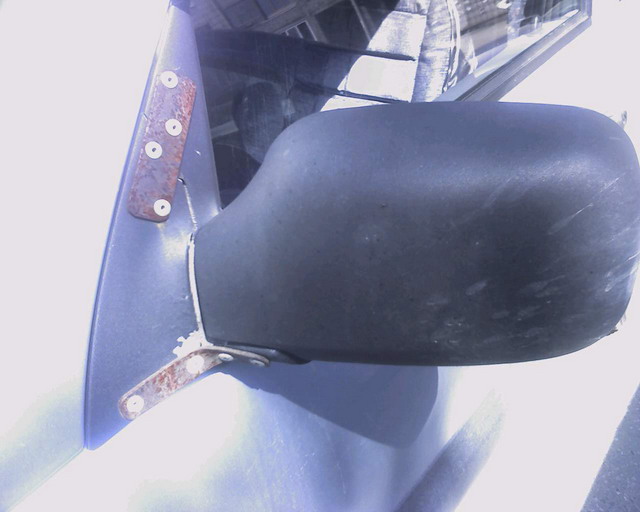

вот еще пример не совсем красивого решения....
снял случайно...когда по очередям на авторынке толкался
а раскошно то как...клепками.....и не лениво же было

Тоже было причем на обоих зеркалах, решил просто, разобрал и изнутри, из треугольника засверлил три самореза по металлу в корпус зеркала едут уже год. может понадобится кому... :

Марат_ч, не обижайся, но баян. :smile_nod: Метод Белладонны мы его тут называли. :smile_nod:
