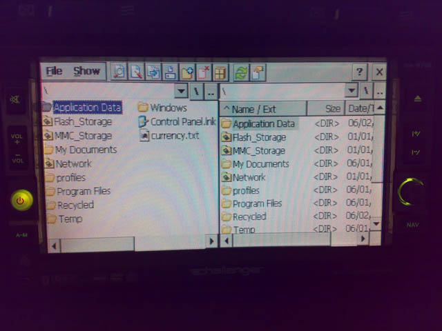

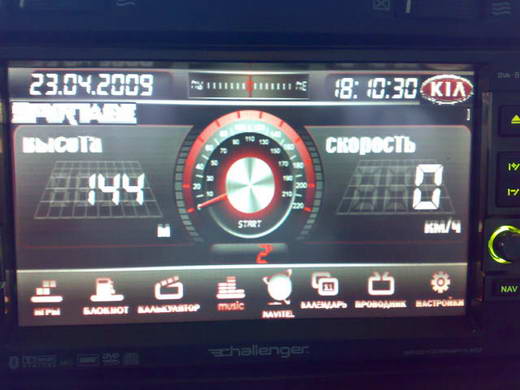

Для тех у кого со встроенным навигатором.Челленджеры и фантомы и клоны.
А вот тута решил с магнитолой поиграться, изменить внешний вид и возможности :
Скин оболочки
жмем на кнопки на экране
Все честно взято отсюда http://kolomnashop.ru/forum/viewtopic.php?t=402
http://kolomnashop.ru/forum/viewtopic.php?t=420
Вкратце - это некая оболочка, которая умеет вязаться напрямую со встроенным GPS приемником, с возможностями графического редактирования, для использования различных скинов, и на них уже лепятся кнопки с привязкой их по действию и "приборы" со своими изображениями скорости/высоты.
Как я понял скины можно подставлять любые, прямо на магнитоле прямо с карточки.
В тонкостях не разбирался, просто скачал готовый скин, оболочку,подправил пути в нужных файлах, переназначил действия по кнопкам. Работает.

Это не в Шниве, тама логотип KIA я постарался впихнуть... мож у кого и 1 дин есть с выезжающим экраном,просто для принципа, что мол, если есть магнитола, которая грузит с карточки программу -навигатор, то сначала, подсовывается оболочка, которая напрямую с gps приемником работает, и внений вид и функциональность, за счет перегружаемых скинов, может быть различным. А штатная программа-навигатор уже по кнопке из оболочки вызывается. Как я понял, у меня этой частью магнитолы win ce 4.2 рулит. Оболочка изначально корейская.
