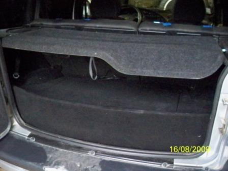

Спасибо всем за советы, фотки и помощь. Сделал себе подобную вещь. Отдельное спасибо SSH! пригодилось его лекало.
Я так понимаю что общей конструкции, как модели для повторения не существует, поэтому я не стал исключением и сделал нечно очень похожее, но немного свое. Фанеру брал 6-ку для низа и 8-ку для верха. Вместо досок использовал 15 мм фанеру для стенок. Переднюю стенку, которую надо было изгибать сделал тоже из фанеры. Все на саморезах. Дверца одна на два отделения. Сделанный ящик покрасил черной эмалью, до обтягивая карпетом. Карпет обтягивал на клей виниловый, так как не было скоб для спетлера маленького размера. Степлером прошеся только в невидимых местах. Оказалось что так даже лучше, только хоботни с обтяжкой чуть больше.
Если интесен ещё один вариант изготовления - понаделяю фоток.

rif, да конечно. Модель с вариантами повторяется у многих в данной теме. Определяющими мыслями было: доступ к огнетушителю в багажнике хотелось упростить, высоту выбирал такой чтобы хоть немного багажника оставалось доступно, но ключи, помпа и вообще возимый ЗИП можно было уложить. Короче говоря идея понравилась и воплотилась. Теперь приятно в багажник заглянуть, да и другим показать не стыдно. :smile_cool:
