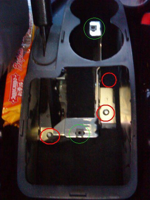

Наконец то я получил тоннель от РШН ... Сегодня установил... как и писал Baron9212 не хватает кронштейна или что то в этом роде... во первых сзади не подходит крепление, тк этот тоннель длиннее и получается что в том месте где крепится наш тоннель, там очень большое расстояние до крепежа... это несоответсвие было частично решено, длинным болтом на 8, шайбой и гайкой с правой стороны Изображение... но вот лоток обивки тоннеля ни как не крепится, но отверстия под два самореза есть Изображение... Если кто то снимал этот лоток на своем РШН , скажите что у вас там под ним... И теперь вопрос к форумчанам, которые хорошо разбираются в электрике... Я поставил себе калиновский блок управления стеклоподъемниками с управлением зеркал, так вот, какие и откуда надо протянуть провода, чтобы можно было управлять зеркалами на двери... просто не очень хочется наращивать провода от штатной колодки, да и проводов там не мало :smile_doh:

вот сфоткал. вам нужен вот такой крепеж. крепится к тонелю 3 болтиками(или саморезами, не выкручивал). Впринципе, можно сделать самому.( если вечером не занят буду, выкручу и сфоткаю)
красным выделено крепление к полу.(один под ковром)
зеленым крепление самого лотка
на вафли внимание не обращать..их там нет...это иллюзия :
