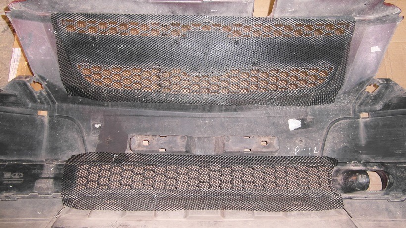

Тоже поставил себе сетку. Крепил на пластиковые стяжки (хомуты). Машина греться начала : , хотя сечение сетки не особо мелкое, сетку такого же сечения года 2 назад ставил на 10ку и в машину жены (до сих пор стоит и все ок). Теперь по трассе датчик постоянно показывает около 100 градусов и ниже не опускается, охлаждаться начинает только при включении радиатора. Попробую оставить только нижнюю, посмотрим что будет говорить датчик.

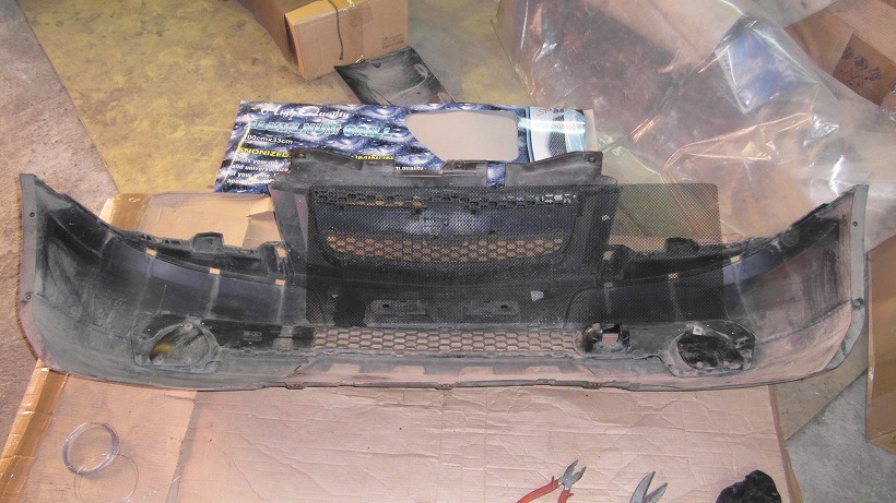

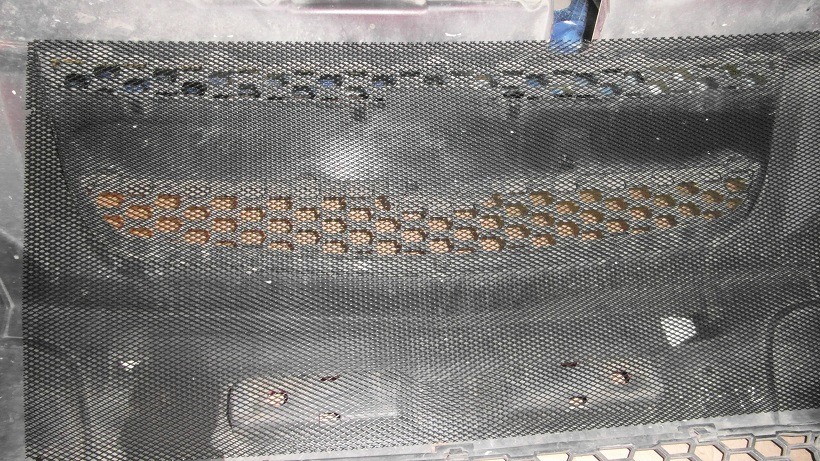

Тоже недавно вместо москитной сетки поставил алюминиевую крашенную в чёрный цвет сеточку,купил на авторынке за 300руб.Отрезал ножницами два прямоугольника и закрепил их изнутри бампера тонкой проволочкой в четырёх местах каждую.Температурный режим не изменился,снаружи смотриться симпатично!

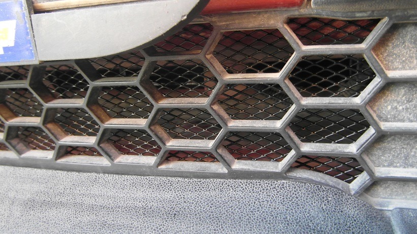

Если честно решеточка крупновата, поможет только от камней. Я на РШН (на ШН-делал по другому) два года назад сделал почти так же , только сетку взял мельче (на строительном ранке, через нее обычно песок для штукатурки просеевают) и закрепил также только пластиковыми стяжками. Все равно семена травы умудряются пролетать в радиатор.
При моей эксплуатации раза три за лето снимаю бампер для выдувания вымывания всего лишнего.
ЗЫ в этом году верхнюю сетку снял.
Фотки если будет время позже кину.

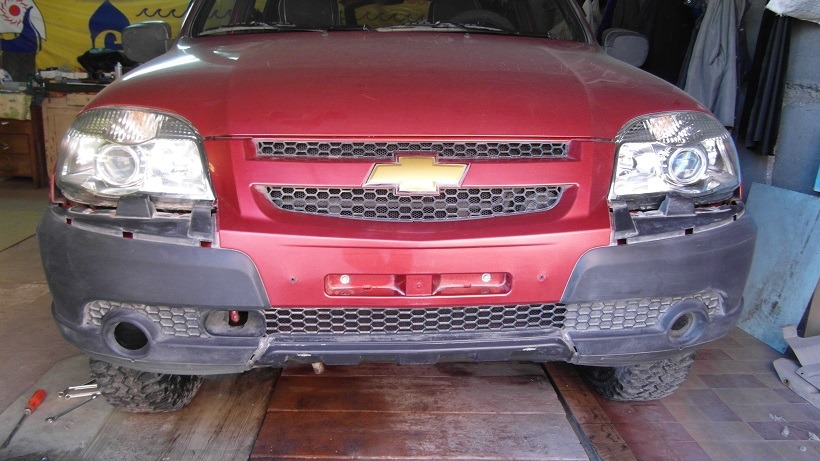

Ну я тоже поменял оба радиатора ,стекло на фаре,подремонтировал бампер и поставил эту сеточку.
Передний бампер снимается легко:надо открутить два винта М6 под госномером,три крупных самореза вверху и кучу мелких саморезов по периметру,довольно геморно снять реснички:они на двухсторонем скотче и одном труднодоступном саморезе;подробнее в соответствующей теме:

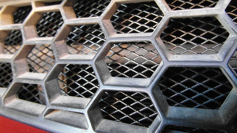

Да, вроде, нормальная:ромбики 3 х 3 мм =конечно некоторые комары могут пролететь и дальше к радиатору,но мухи не пролетят.
