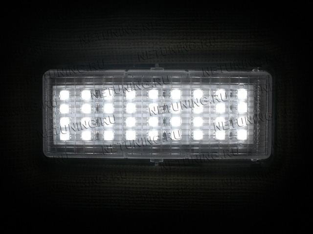

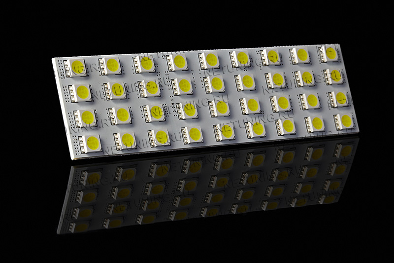

<BlaZZer> писал(а):
P.s для тех у кого нет,убитого люминесцентного плафона и харит паять))) http://www.netuning.ru/index.php?productID=786
Купил себе вот это и поставил.
Качество, температура свечения - все классно, и с нетюнинга таскаю диоды давно, но блин - это реально перебор для шнивы.
Светит адско, открываешь дверь и такое чуство что день начался.
Без преувеличения - я ставил обивки задних дверей в 10 вечера около недели назад, включив только плафон на потолке - этого было достаточно чтоб комфортно ставить обивки :smile_nod:
Так же при этой сборке не нужны подсветки ног передних пассажиров :smile_nod: - на коврике день. Даже под бардачком читать можно.
Вообщем буду менять -слишком ярко, некомфортно :smile_doh:
По ссылке кстате старая модель, новые идут уже со стабилизатором тока и с диодным мостом.
Сообственно щас готовлю глобальное изменение подсветки салона, уже все распаяно - осталось самое трудное - все установить и протянуть.
