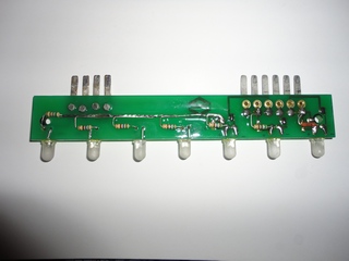

Всем привет. Решил поделиться своими, так сказать, наработками.
Интересная тема про БКЛ, только Возник вопрос почему на значок иммобилайзера изображена легковая машина. Подумал и сделал вот так
Синяя точка - это не придуманый датчик, незнаю пока что мне надо еще
Когда делал разъем для дополнительных лампочек не подумал, что в продаже нет ответного разъема, пришлось и его делать.Кому интересно, могу скинуть фото разъема.
Ну и на последок: сам себя не похвалишь, никто не похвалит

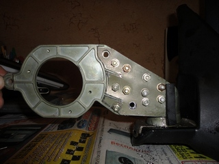

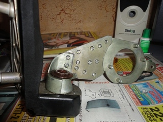

Ну надо же писать,что это на фотке,для чего и почему так сделал!
А у тебя тут никакой информации,ребусы отгадывать---так это тебе на другой форум........
Простите, простите. Зимнем утром был сломан при попытке разложить зеркало, был сломан кронштейн крепления зеркала. Денег на покупку нового не было, да и жаба делает свое дело. Пришлось делать самому:
а) сделал трафарет из бумаги,
б) вырезал две пластины из алюминевого листа толщиной 1,5мм,
в) просверлил отверстия в пластинах и кронштейне;
г) скрепил все на винты через гравер.
Вот что получилось:

Теперь всё понятно,но это не доработка конструкции авто,а ремонт сломавшегося кронштейна.Всё правильно сделал.
